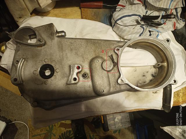

es geht mal wieder in kleinen Schritten weiter.
Also zunächst vermute ich mal die Quelle des Öl Übels entdeckt zu haben.
Nachdem alles abgebaut und gereinigt war, habe ich mir nochmal die Beschreibung zum umrüsten auf geschlossene Ölschmierung im Primär angeschaut.
Erstaunt war ich über das letzte Statement. Füllmenge ca 180 bis 200 ml.
Hm ja, abgelassen habe ich gefühlt 2l.
Da dürfte es dann wohl immer fleissig aus der Entlüftung Öl gesaut haben.
Nun aber meine nächsten Fragen zum Primärdeckel.
1. Reicht es die Entüftung über den alten Vernebler, auf meinem Bild die 2 so zu belassen? Oder sollte da noch eine Catchcan oder ein Schlauch zum wegführen oder was auch immernoch dran?
2. Es war noch ein Schlauch zum Ölkreislauf(auf meine Bild die1) vorhanden. Eigentlich sollte die Entlüftung unter Punk1 reichen. Ist bekannt, wie/mit welchem Gewinde man diesen Anscluss verschließen kann?(Eventuell hat sich darüber auch im Lauf de Zeit der Primärkasten gefüllt, da ja die Ölpumpe dort mit angeschlossen war, in Richtung Öltank).
3. Welches ist die Standardgröße für Ölschläuche, mache gerade Bestellung.
Vielen Dank
1975 E-Glide 1200 FLH
Beiträge: 4622
Re: Fragen rund um einmal Primärkasten runter und wieder dran
der alte Öler würde als Entlüftung ausreichen. - Sicherheitshalber kann ein Schlauch nicht schaden. Vielleicht im Bogen verlegen damit kein Wasser reinlaufen kann.
Gewinde am Kasten sind meisten 1/8"-NPT.
Ölschlauch Standard ist 3/8"
Hing der Kasten denn noch im Ölkreislauf? Dann könnte ggf. die Absaugung nicht funktioniert haben und sich der Kasten daher so gefüllt haben.
Die andere Möglichkeit wäre, wenn der Primär eigentlich bereits vom Kreislauf getrennt war, das der Kurbelwellendichtring (Sprocket Shaft) hin ist und das Öl auf dem Weg in den Primärkasten läuft.

Der Kasten war vom Ölkreislauf weitestgehen getrennt.
Nur die alte Entlüftung war noch angeschlossen, so wie der Kettenöler offen.
Daher meine Vermutung:
1. Entwerder wurde von anfang an zu viel Öl in den Primär geschüttet.
2. Durch die alte entlüftung wurde nach und nach Öl in den Primär gedrückt, der Überdruck ist ja dann durch den alt Vernebler entwichen.
Dein Hinweise hoff ich mal das der nicht zutrifft. :o

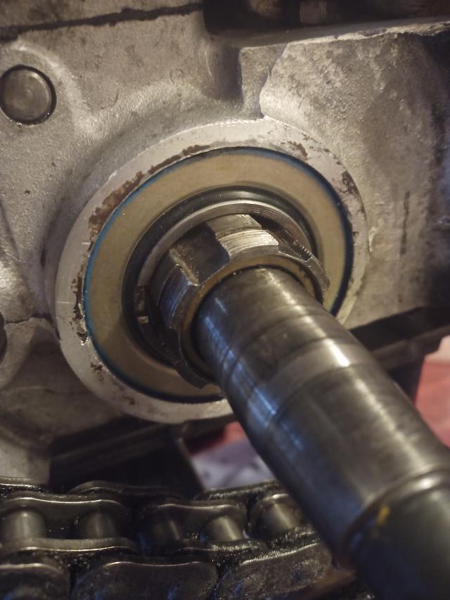

Noch eine Frage zum Getriebeübergang:
Man sieht sehr häufig(Videos/Bilder), und auch bei meinem Getriebe verschiedene ??Einschlagpunkte?? rund um den Simmerring.
Weist Du wo die herkommen?
Und wäre das der richtige Verschlusstopfen?
https://www.kraftradteile.com/Verschlus ... -verchromt
Danke
EMu
Alex MTeK
Beiträge: 230
Beitrag von Alex MTeK »
Mit den "Einschlagpunkten" wird das Material über den Simmerring gebördelt und dieser damit gesichert.
