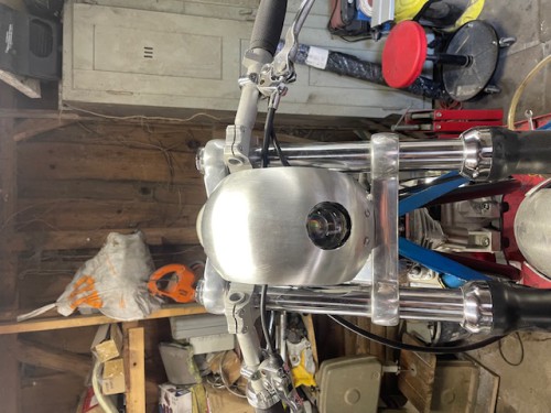

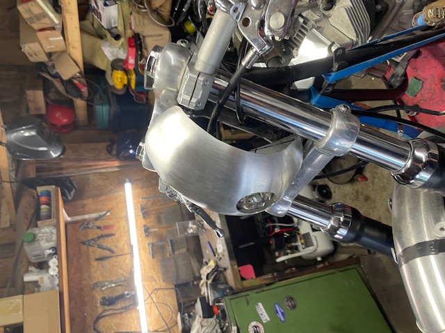

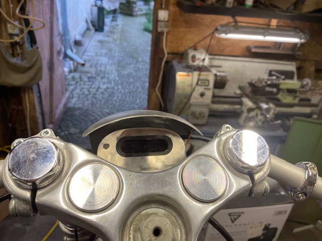

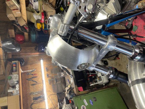

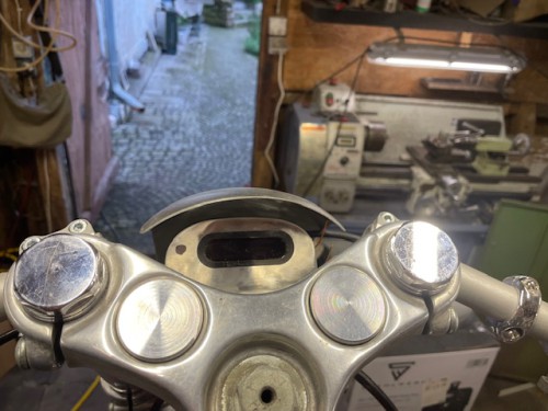

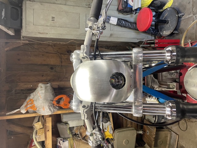

die lampenverkleidung aus carbon habe ich verworfen, jetzt habe ich eine aus alu gebaut. basis war ein alu-feuerwehrhelm. upcycling heißt das wohl neudeutsch.
licht macht ein highsider dualstream, 45mm lichtaustritt. tacho ist von joost, anzeigen für fernlicht, blinker etc. sind integriert. kleiner geht es wohl nicht.
