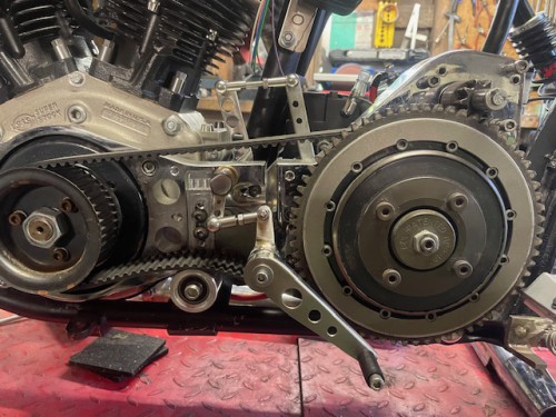

super Projekt! Da hab ich doch spontan ein paar Fragen: Du sagst offener Primär, wo kommt denn dann die linke Fußraste hin? Kriegst du deine Gräten hinter der Kupplung verstaut?

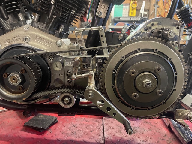

moin, die fußraste liegt direkt hinter der kupplung. diese bekommt noch eine abdeckung, man will nicht mit den fußspitzen in die offen drehende kupplung kommen. schalthebel ist an der grundplatte des primärs angelenkt, ähnlich wie bei mid controlls. hat man halt ne umkehrschaltung. gabel ist aus ner sportster mit den schmalen alu-brücken. passt so an den shovelrahmen ohne was ändern zu müssen. bremsscheiben sind von pm ( hinten inzwischen auch) ,

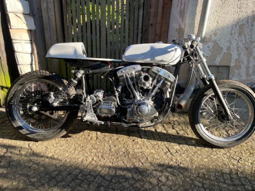

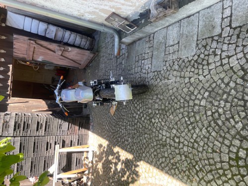

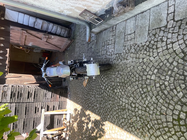

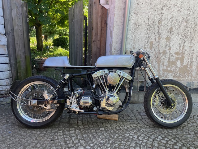

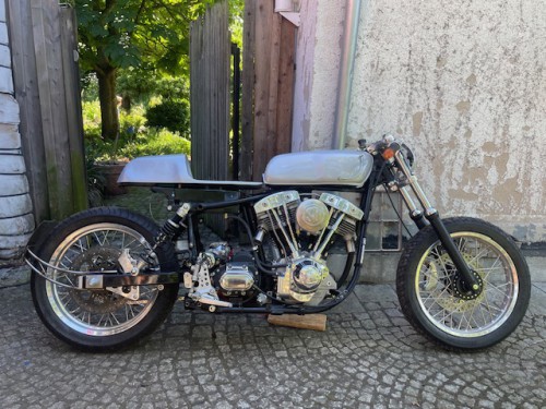

moin gemeinde, habe weitergemacht. ende mai will ich sie zulassen. der rahmen hat noch tüv, also kümmere ich mich um abnahmen später.
stand jetzt. sind noch ne menge kleinigkeiten nötig, ist aber überschaubar.
umkehrschaltung habe ich verworfen. sieht so komplex aus, funktioniert aber. habe gleitbuchsen gedreht und eng gefügt. ist nahezu spielfrei

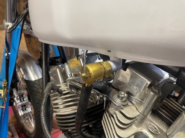

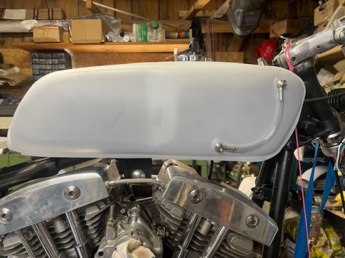

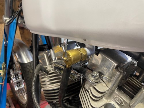

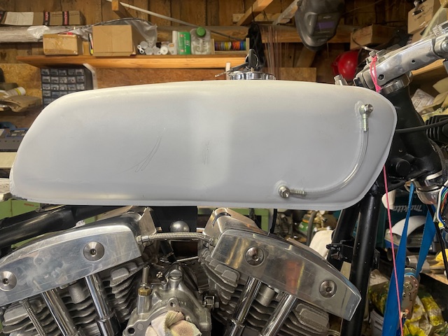

der tank ist zu schmal, um den hahn senkrecht zu positionieren, jetzt sitzt er seitlich.
weil so na klar die resevefunktion entfällt, musste eine standkontrolle her
. arbeit zieht halt arbeit nach sich

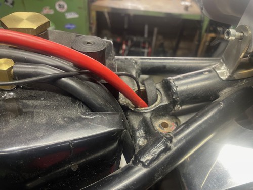

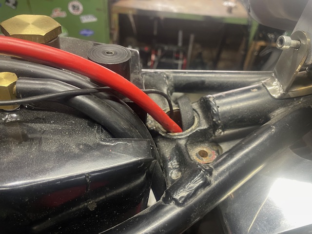

kabel zum anlasser, von der zündung und lima laufen im sattelpfostenrohr. beleuchtung hinten, bremslichtkabel und impulsgeber tacho gehen da auch noch durch .nichts nervt mich mehr, als inflationär kabelbinder am rahmen zu sehen

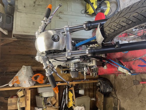

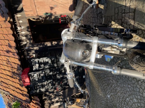

die lampenverkleidung aus carbon habe ich verworfen, jetzt habe ich eine aus alu gebaut. basis war ein alu-feuerwehrhelm. upcycling heißt das wohl neudeutsch.
licht macht ein highsider dualstream, 45mm lichtaustritt.
tacho ist von joost, anzeigen für fernlicht, blinker etc. sind integriert. kleiner geht es wohl nicht.

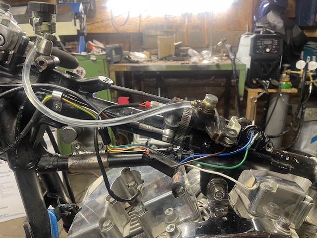

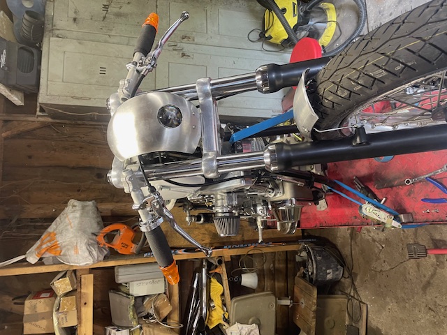

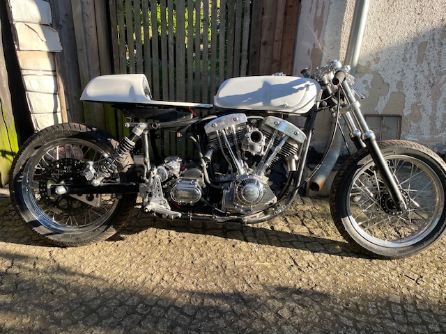

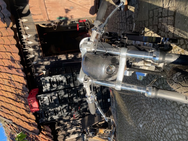

habe mich nochmals der front gewidmet. die stummel sind jeweils 30 mm kürzer, das sieht kompakter aus.
der lufi ist mit gedrehtem adapter am super e. steht aber echt weit raus, vielleicht wird es doch ein flacher runder.

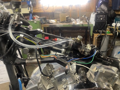

der hbz ist mit ausgleichsbehälter am rahmenkopf fertig montiert. bin aber noch nicht sicher, ob das so bleibt. sowas wie einen definierten druckpunkt gibts da nicht. sollte das nicht passabel funktionieren, baue ich mir doch ne bremspumpe an den lenker
