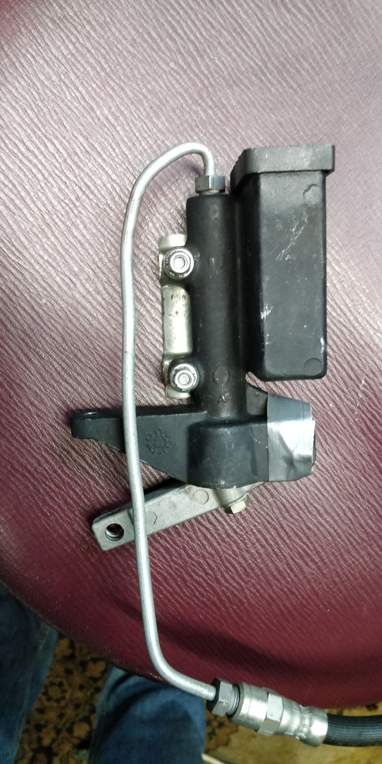

habe jetzt mal ein "Normteil" von Grimeca kommen lassen, hat 13mm Kolbendurchmesser, mein 2-Kolbensattel verlangt einen 12-er Geberzylinder, sollte also noch gehen. (ca.10% mehr Kraftaufwand).
Mit DOT5 ist bekanntlich nix mischbar, möchte ich aber verwenden.
Reicht es, alles durchzuspülen/ ggf. zerlegen und reinigen oder muß man dann auch grundätzlich die Dichtungen/ Manschetten in den Zylindern wechseln.
Bitte nur mit fundiertem Wissen antworten!
Wer seine Meinung kundtun möchte oder "ich würde es so & so machen" ist in den einschlägigen Facebook-Sabbelgruppen besser aufgehoben.
Beiträge: 1798
Re: Vorderradbremse teilhydraulisch
Hallo Lutz
DOT5 basiert auf Silkon, der Rest auf Alkohol. Alkohol ist polar, Silikonöl ist unpolar, sie mischen sich also nicht, sondern bilden zwei Phasen - im ungünstigsten Fall Schlamm
Selbst wenn du Dichtungen alle tip top sauber machst, weisst du nicht, ob sich nicht doch noch Reste der alten Bremsflüssigkeit in der Molekularstruktur der Dichtungen eingelagert haben, und es dann zur Schlammbildung kommt.
Also, mach die Dichtungen, Manschetten und Leitungen neu. Sollte man bei dem Alter der Teile aber sowieso machen.
Beiträge: 2618
Hi Lutz, ich bildete mir mal ein, DOT5 wäre eine gute Idee. Wie Du viell. weißt oder in Erinnerung hast, habe ich am VR eine alte Brembo Zange und Handbremsarmatur wie sie an BMW und Guzzi verwendet wurden. Spülte damals nur gut mit DOT5 durch und füllte die DOT5 ein. Bremskolbenmanschetten und die am Handhebel wurden nach etwa 2 Wochen undicht. Der Gummi löste sich auf. Kein Schlamm. Die Goodridge Leitungen (Teflon) überstanden es. Dichtungen gewechselt und seither wieder DOT4 bzw. nun auch DOT5.1. Keine Ahnung, ob die Brembo Dichtungen prinzipiell nicht DOT5 vertragen, ob es eine chemische Reaktion durch die DOT4 Reste waren oder Zufall, dass alle Dichtungen gleichzeitig aufgaben. Mit DOT4 ist seit nun 20 Jahren, will es nicht verschreien, Ruhe. Hält seither. Wechsle aber auch alle 2 Jahre die Suppe. Kurzum, spülen reicht nicht. Ob die originalen Gummidichtungen, wenn auch neu, für DOT5 geeignet sind, wäre meine Frage.

Beiträge: 4191
habe auch zu dem Thema mal wieder bissi rumgestöbert.
Irgendwann kam früher ja auch schon mal die Frage nach dem Dichtungsmaterial auf.
Im großen Spezialitäten-Kochbuch der Apotheker-Innung habe ich das hier gefunden:
https://www.wwag.com/en/replacement-par ... 996-28-327
Also sollte das Dichtungsmaterial allgemein verträglich sein und kein spezielles "Weltraum-Know-Hoff" beinhalten.
Da steht unter "gut zu wissen" auch noch mal Alles zum Thema Verträglichkeit der verschiedenen Bremsflüssigkeiten.
