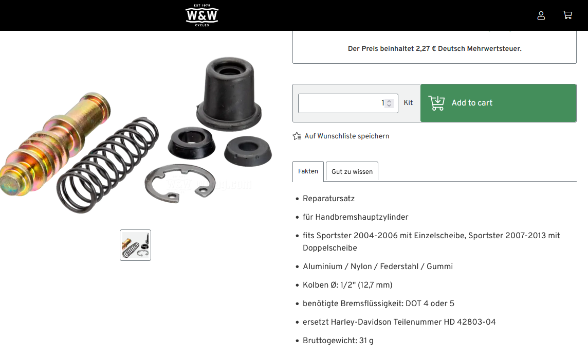

habe auch zu dem Thema mal wieder bissi rumgestöbert.
Irgendwann kam früher ja auch schon mal die Frage nach dem Dichtungsmaterial auf.
Im großen Spezialitäten-Kochbuch der Apotheker-Innung habe ich das hier gefunden:
https://www.wwag.com/en/replacement-par ... 996-28-327
Also sollte das Dichtungsmaterial allgemein verträglich sein und kein spezielles "Weltraum-Know-Hoff" beinhalten.
Da steht unter "gut zu wissen" auch noch mal Alles zum Thema Verträglichkeit der verschiedenen Bremsflüssigkeiten.
