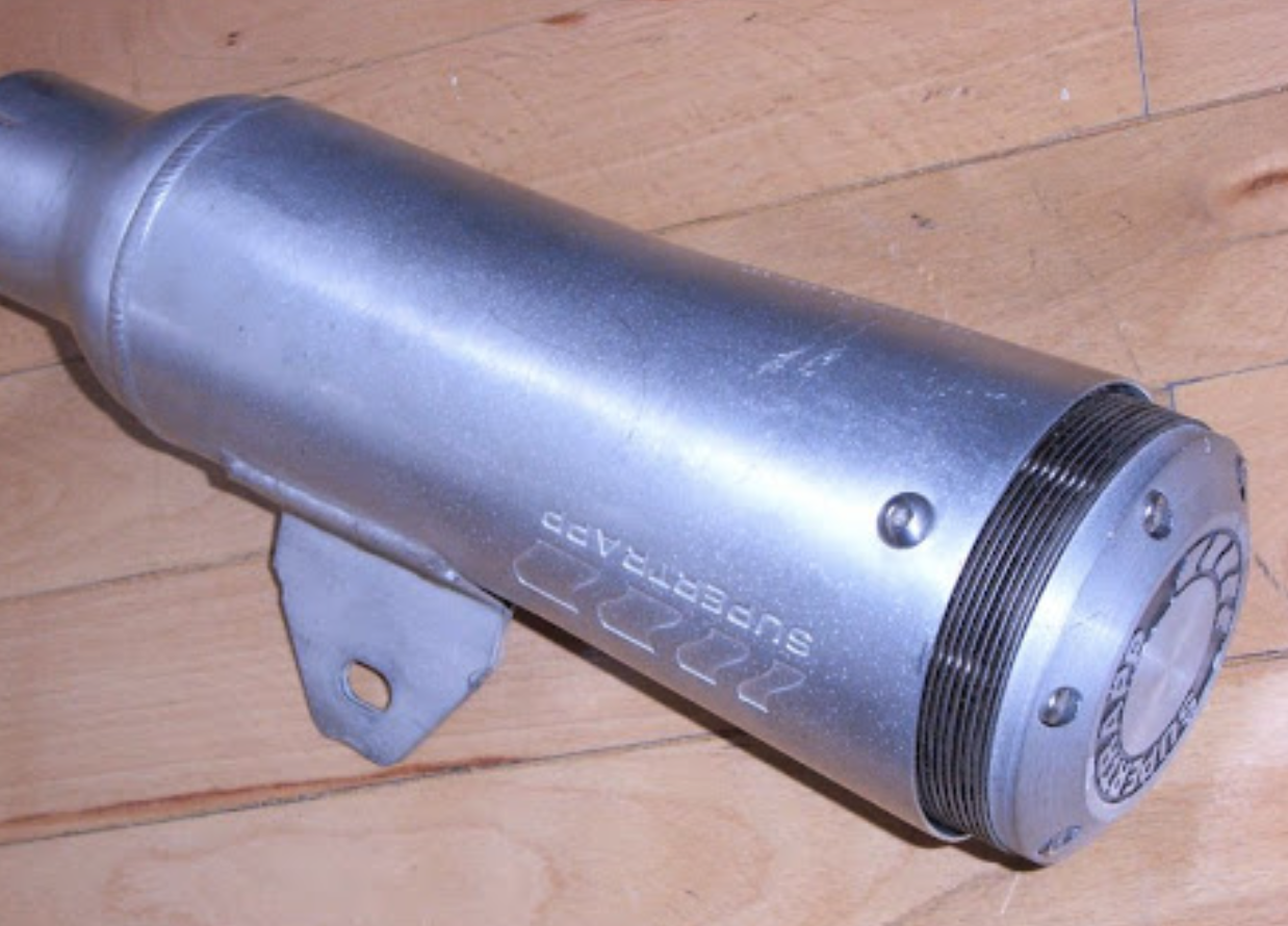

Ich habe mir für meinen Supertrapp (4") vor Jahren eine Endkappe und acht Scheiben gebraucht gekauft und gut weggelegt. Jetzt arbeite ich an einer Änderung und habe den Karton rausgeholt. Dabei habe ich festgestellt, dass eine der Schalldämpferscheiben geschlossen ist.
Wozu kann die denn gut sein?
Falls es auf den Bildern nicht gut rüberkommt: Es handelt sich nicht um die Endkappe, die es auch aus Blech gibt. Die besteht meines Wissens nach aus einem Teil. Hier ist ein rundes Blech eingeschweisst.
Hat das schonmal jemand gesehen?

Hallo Frank. Evtl. stammt das Teil von einer Supertrapp die für den Tüv damals von Kess-Tech umgebaut wurde.
Bei meiner Anlage an der EVO sieht das Teil auch so aus. Quasi die letzte Abdeckung. Bei den Originalen steht Supertrapp drauf, bei meiner Kess Tech steht nichts auf der letzten Scheibe und ist mit Punkten fixiert. Evtl hilft das?

So ein TÜV-Ding könnte es schon sein.
Wenn man zwischen der Endkappe und dieser Scheibe ein paar Dämpferscheiben montiert wären diese ohne Funktion. Und wenn ein TÜV die Scheibenanzahl einträgt, wären es ja bei gleicher Lautstärke mehr Scheiben. Was bei einer einfachen Kontrolle ohne Schallmessgerät hilfreich wäre.
Aber das ist nur eine Vermutung.

Endscheibe meinst du das silberne Teil wo Supertrapp geschrieben steht?frank hat geschrieben: 26.02.2026, 08:19
Du sprichst von der hier?
Wenn du Deine Endkappe montieren (wo Supertrapp drauf steht) würdest hätten die offenen Ringe IMHO keinen Sinn! Es muss eine Platte drauf welche die Abgase umleitet auf die offenen Ringe. Sonst ist die Supertrapp nur eine offene Tüte!
Schau mal hier: https://www.youtube.com/watch?v=sH4Zeug280M
Oder versteh ich was nicht richtig?
