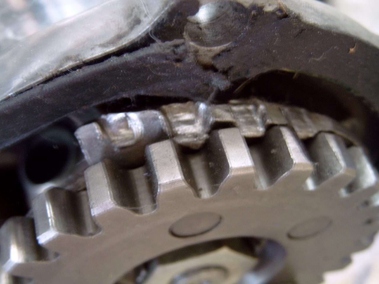

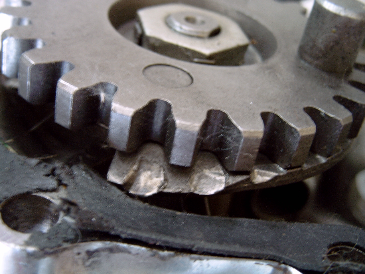

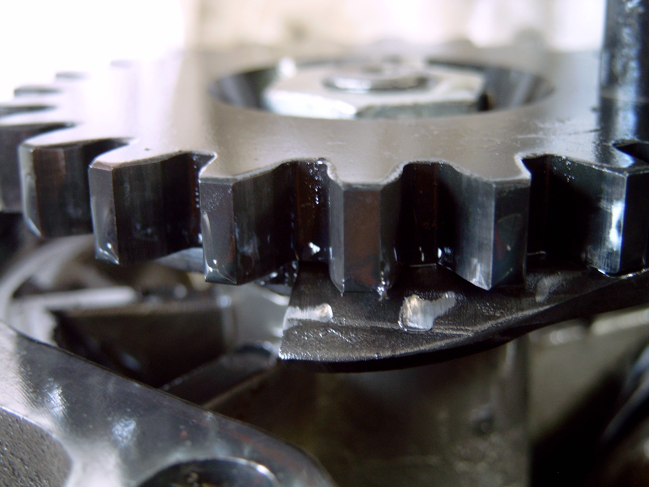

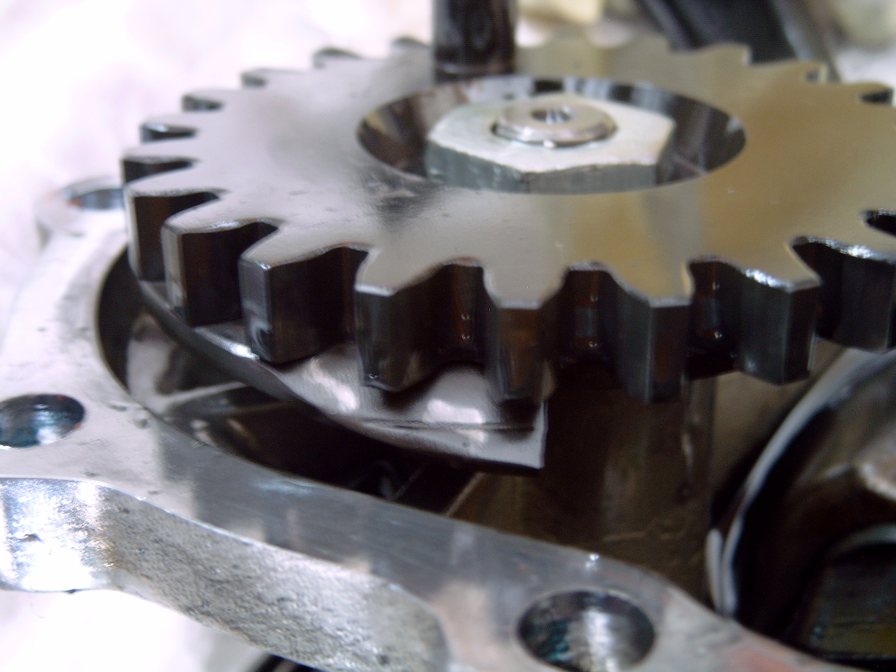

war eben im Arschief:
zuerst zwei Bilder von einem "China-komplett-Kracher-Set" (damals ca. 150€) nach ca. 2Jahren Einsatz only Kicker (keinen Bock gehabt, den Anlasser zu reparieren
Dann umgestiegen auf Carlos, dachte auch erst, naja, da will einer 'ne schnelle Maak machen, Pustekuchen, absolute Qualität!
Das sind Bilder nach ca. 10Jahren im Einsatz...die sind aber auch schon wieder 13Jahre alt.

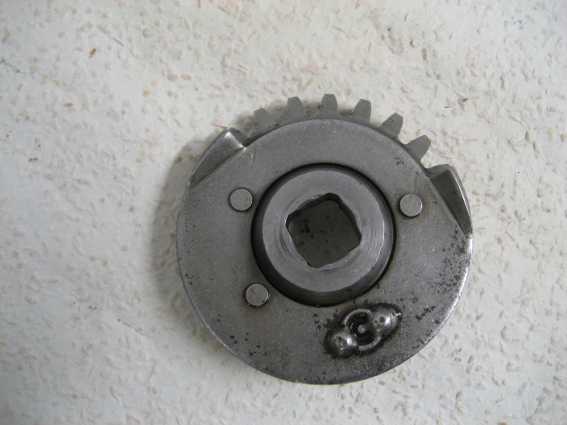

Re: One Kick only
wenns noch nicht so weit wie auf Bild 2 ist
funktioniert aufschweißen auch ganz gut
