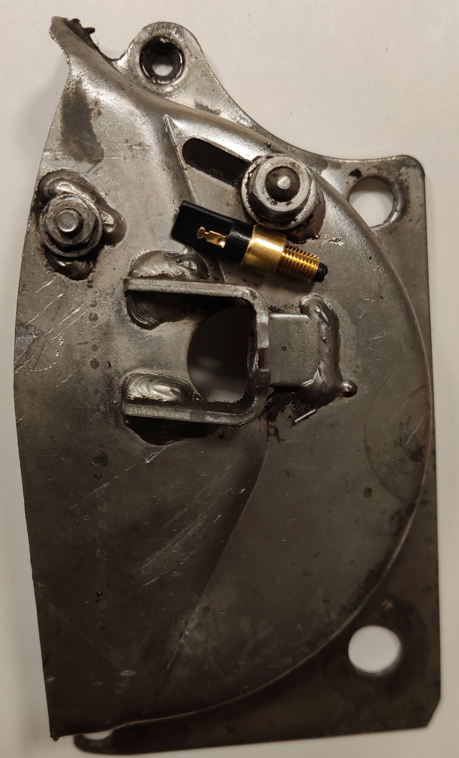

hat jemand das Gewinde zur Hand bzw. eine passende Mudda abzugeben?
Habe mein Arsenal durchgesehen aber nix Passendes gefunden. Sollte 1/4" UNF sein, klemmt aber gleich.
Eventuell einer den parts catalog einer '77-er Iron zur Hand, Hinterradbremse?

Bremslichtschalter!
Ist der Gleiche, wie in der Handbremsarmatur bis '82?, ist ein "Öffner" (unbetätigt ist er auf Durchgang).
Blinker / Hupe sind Schließer und haben kein Gewinde, die werden mit einer kleinen Platte geklemmt.
Bremslichtschalter!

Also ich kenne und finde den Schalter nur für die Vorderradbremse. Hinten waren doch immer so glockenförmige Schalter, die man mit einer Feder zum Gestänge verbunden waren. Vielleicht wat´s aber auch anders.
Das Gewinde ist wohl ein 1/4-32. Das ist kein UNC und auch kein UNF. Das ist speziell.

Der Schalter sitzt original am Bremspedal ab BJ ´77,
könnte das Gewinde sowas "englisches" sein?

geht ja um eine '77-er Sporty...das wurde nicht lange so gebaut.
Da ist am Bremsseil ein Blechwinkel dran, der dann den Schalter wieder schließt bei Bremsung.
Gewinde ist ein UNEF 1/4"-32, wie Du schon geschrieben hast. Habe ein Stück gemessen/gezählt und gedreisatzt.
Ich muß einen kleinen Winkel schnitzen, der den Taster hält und verstellbar ist.
Das hintere (linke) Langloch ist für eine Führungsnase am Winkel als Verdrehsicherung, da nur eine Schraube.

Ich weiss ja nicht, ob Dir meine Zeichnung weiterhilft, so o.ä. könnte der Winkel aussehen,
mit etwas Phantasie..

Servus Roller,
genau so sieht die Sache aus. Gleiches Bild habe ich, aber nicht eingefügt...bin mir immer nicht sicher,
wo copyright anfängt/ aufhört.
