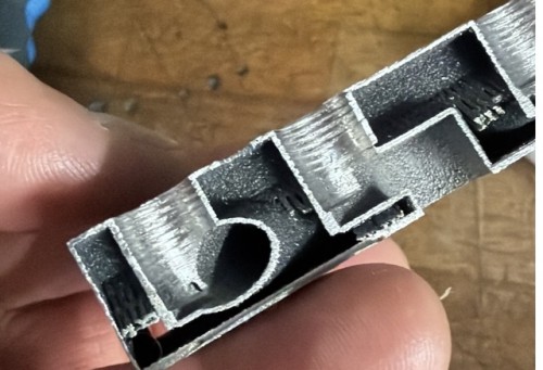

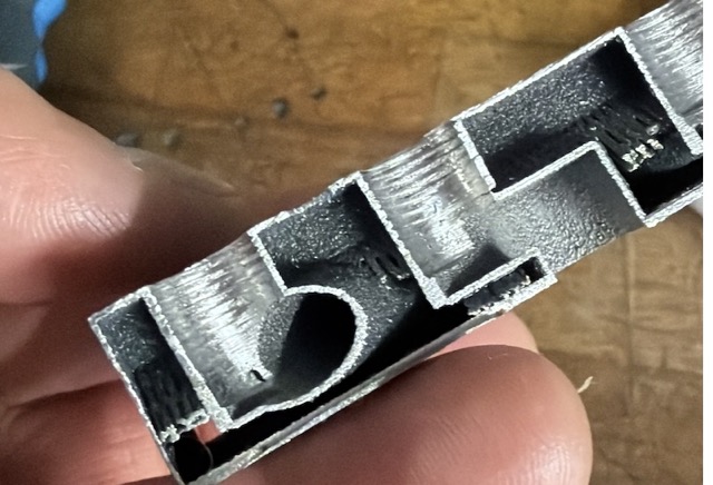

Leider gab es Probleme mit der Wandstärke. Der Körper wurde hohl gedruckt, und dabei waren die Wandstärken für die Gewinde zu gering. Für die Filter Aufnahme das Material aufbauen musste von 15 mm auf 16,5 ist dann beim Gewinde schneiden das Gehäuse gerissen. Ich konnte dennoch einen Test fahren, da das Öl in das Gehäuse rein gelaufen ist aber trotzdem der Kreislauf funktioniert hat.
Das Teil wird noch mal gedruckt mit geänderten Parametern. Der Motor ist soweit zusammen.

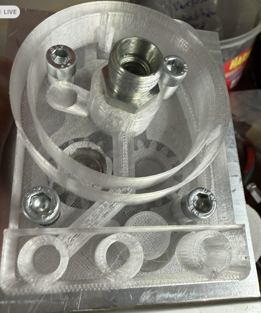

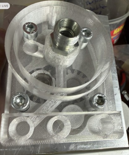

Hier noch ein paar Bilder. 1 Aufbaun innen /

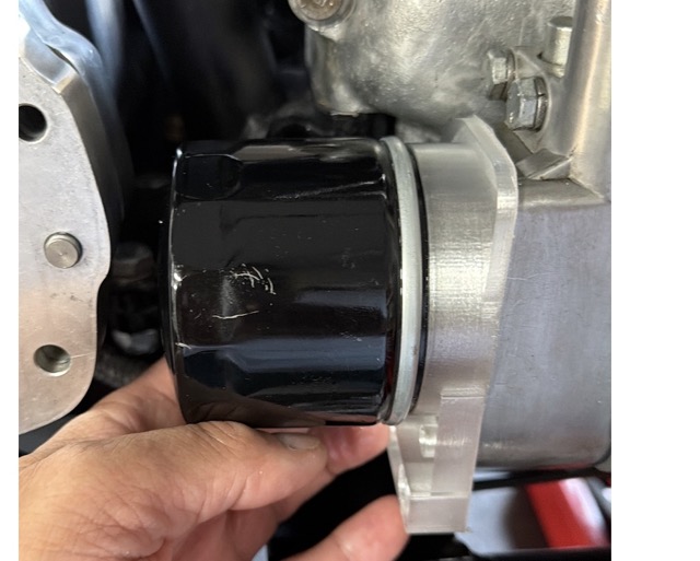

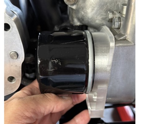

2. Anbau um Höhe zu prüfen
3. zersägtes Alu Modell
