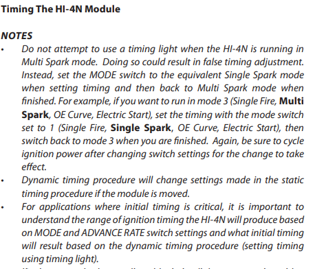

ich wollte an meiner Shovelhead 1200, Bj. 1976 (nur Kicker) die Zündung mit der
Zündpistole abblitzen. Eingebaut ist eine Crane HI-4N Zündung.

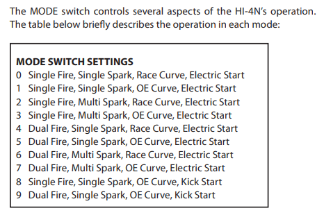

Ich fahre Single Fire, Dual Spark (2 Zündkerzen pro Zylinder),OE Curve, Kick Start;
demzufolge Position 8 am HI-4N Zündmodul.
Fahre mit offenem Belt und habe die OT-Zündmarkierung auf dem Lichtmaschinen-
Rotor gesetzt.
Im Leerlauf funktionierte die Prüfung bei ca. 800 upm und 5° vor OT.
Bei hoher Drehzahl über 1700 upm ist die Zündpistole ausgestiegen und hat nicht mehr
korrekt geblitzt und auch die Drehzahl(en) wurden auf der Pistole nicht mehr korrekt
angezeigt. Also konnte ich die Zündung nicht auf 35° vor OT überprüfen und ggf. ein-
stellen.
Nun habe ich in der HI-4N Bedienungsanleitung gelesen, dass man beim Abblitzen mit
der Zündpistole die Zündeinstellung am Zündmodul von Multi Spark (sprich Dual Spark)
auf Single Spark umstellen soll.
Mein Zündmodul steht ja bereits auf Single Spark (Position 8).
Für Kicker gäbe es dann nur noch die Position 9 Dual Spark.
Kennt jemand das Problem? Und noch besser, kennt jemand die Lösung?

meine Zündung ist zwar eine andere,
doch entnehme ich aus Pos. 8 : Single Fire - Single Spark - Kickstart
somit wäre in dieser Pos. Dual Spark nicht möglich, auch wenn die Zündung richtig stünde oder :?:
Wie sieht die Sache aus, wenn Du einfach mal Pos. Single Fire - Single Spark - Electric Start versuchst?
Die 35° sollten jedenfalls erreicht werden.

ich glaube, das ist ein Übersetzungsfehler.
Ich meine mal gelesen zu haben, das Multi-Spark sich nicht auf die Anzahl der Kerzen bezieht (da kann man ja gleich Dual schreiben, weil kaum einer mehr wie zwei Kerzen pro Zylinder fährt), sondern auf die Anzahl der Funken pro Zündtakt...das Modul gibt praktisch mehrere Zündimpulse pro Verbrennungstakt ab.
Das ein Stroboskop da nicht hinterher kommt, wundert mich nicht.

Zunächst mal kommen nur Mode Switch Setting 8 und 9 in Frage, weil man normalerweise eine Zündung, die für E-Start konfiguriert ist, mit dem Kicker nicht anbekommt.
Damit fällt die Betriebsart Multispark eh schon aus. Die wäre aber für ein normales Stroboskop eh nicht geeignet, weil (wie Holzlenker schon erwähnte) dabei mehrere Funken pro Arbeitstakt hintereinander abgefeuert werden.
Betriebsart 9 kann man mit einem herkommlichen Stroboskop auch vergessen, weil das Ding bei jedem Zündungsimpuls blitzt (und man in Dualfire auf dem Zündkabel zwei Impulse für einen vollständigen 4-Takt Arbeitszyklus hat. Einen für den Zylinder, an dem das Stroboskop hängt und einen für den anderen Zylinder Stichwort "Waste Spark").
Ob da an einem Spulenausgang eine, zwei oder noch mehr Kerzen dranhängen, sollte völlig egal sein. Wichtig ist nur, daß es einen Impuls pro 4 Takte gibt.
Meistens liegen Stroboskopprobleme mit induktivem Abgriff an zu viel äußeren Störeinflüssen. Manchmal hilft es, wenn man die Induktivzange einfach umdreht oder auf dem Zündkabel an eine andere Stelle schiebt.
Zusätzlich reicht es bei vollelektronischen Zündungen meisten aus, wenn man sie statisch einstellt. Das Ergebnis liegt dann meist im dynamischen Bereich schon ziemlich nahe an den Spezifikationen, weil die Zündungsverstellung und auch die Zündrotorgestaltung schon ziemlich genau ist. Und außerdem ist es illusorisch zu glauben, daß ein ganz bestimmter Zündzeitpunk (z.B. 35° vor OT) in irgendeinerweise das Optimum wäre. Da spielen noch ganz andere Parameter eine Rolle.
Gruß - Alex
