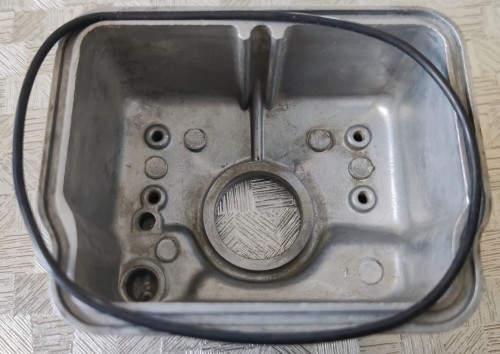

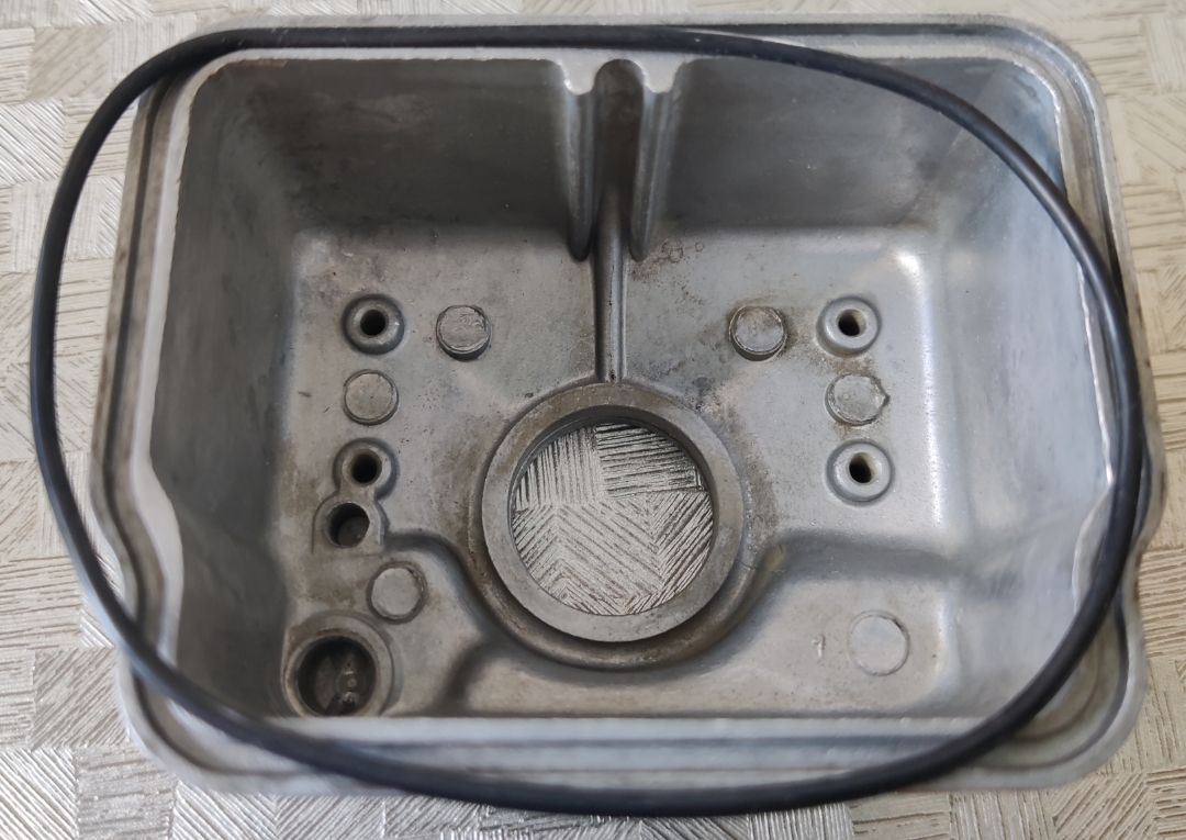

Dichtung Dellorto Schwimmerkammer - wie bekommt ihr den O-Ring so in die Nut, das er für 10sec. dort bleibt?
Gespannfahrer
Beiträge: 6
Registriert: 03.08.2021, 12:51
Re: Ironhead - das 21-Jahre Projekt
Beitrag von Gespannfahrer »
Entweder mit Fett oder kleben.
Gruß, Jürgen

Ich (man sollte ja so nicht beginnen), :roll:
teilte den O-Ring, legte ihn sauber mittig an der längsten geraden Nut, sodaß er passt,
und nähme etwas Sec.Kläber zur Probe und Kontrolle für eine Zeit bei offenem Benz-Hahn

Wenn das zu stramm ist; auf "Meterware"/Überlänge anderer O-Ringe zurückgreifen..

der Witz: der O-Ring ist neu und war schon mal montiert!
Hatte vergessen den Schwimmerstand zu kontrollieren...hat sich aber "rentiert" ...21 statt 18mm. Da sich das nur durch biegen der Blechnase am Schwimmer korrigieren lässt und ich das filigrane Teil nicht killen wollte, habe ich mein Telefon mal durchgeforstet...
Nach Rücksprache mit "Dellorto"-Mike_O 😅👍 gleich noch ein kleineres Schwimmernaddelventil (250, statt vorher 420) verbaut.
Und siehe da: Schwimmerniveau stimmte von allein, wie durch Zauberhand.

Manche O(hr)ringe scheinen sich ihrer erzwungenen Form auf Dauer zu widersetzen :twisted:

ich habe den jetzt über die Finger gespannt für 1-2 Minuten gehalten, schnell in die Nut und Gaser druff: funzt :D
