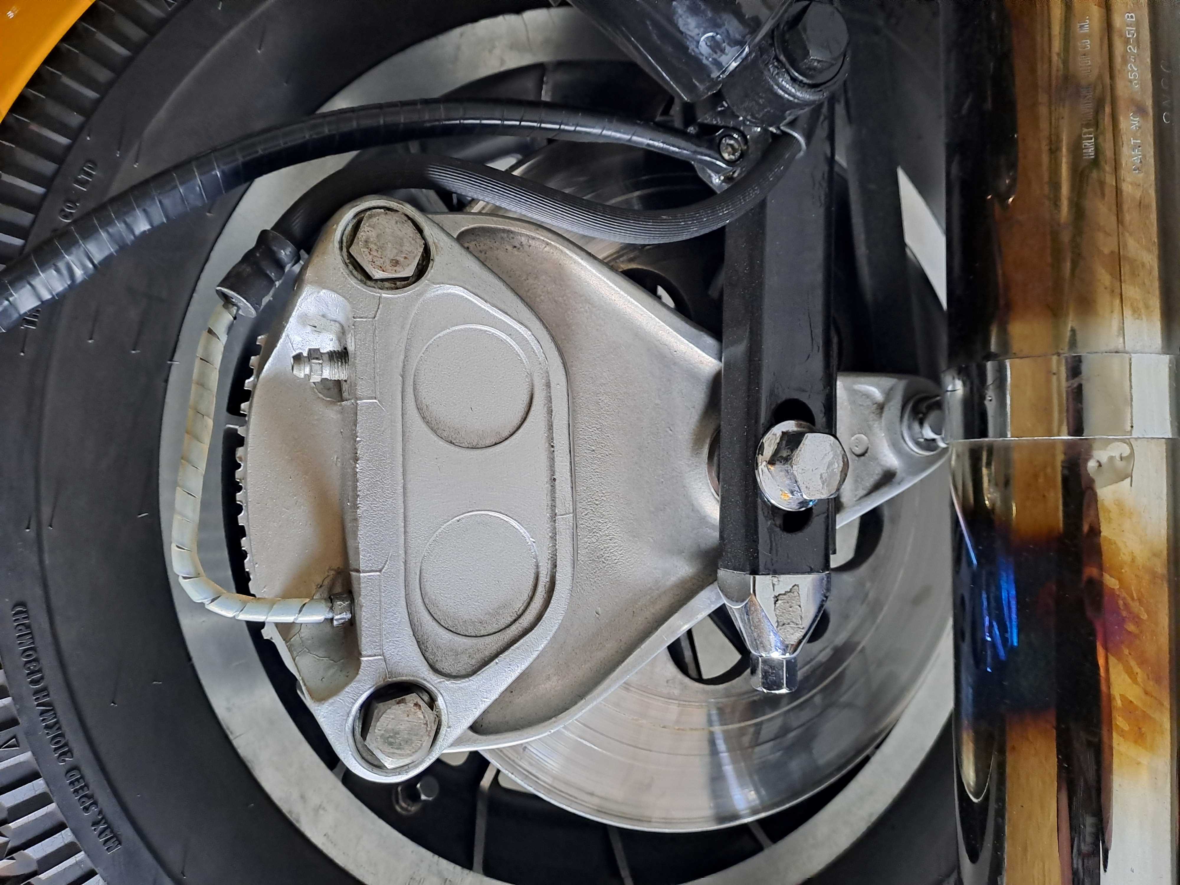

Da ich ein ziemlicher Neuling in Sachen Shovelhead bin hätte ich mal eine Frage.
Wo bekomme ich eine passende Bremsscheibe für diese Bremsanlage her.
Suche schon eine Weile bei den üblichen Verdächtigen könnte aber nichts finden .
Eventuel könnt ihr mir Helfen

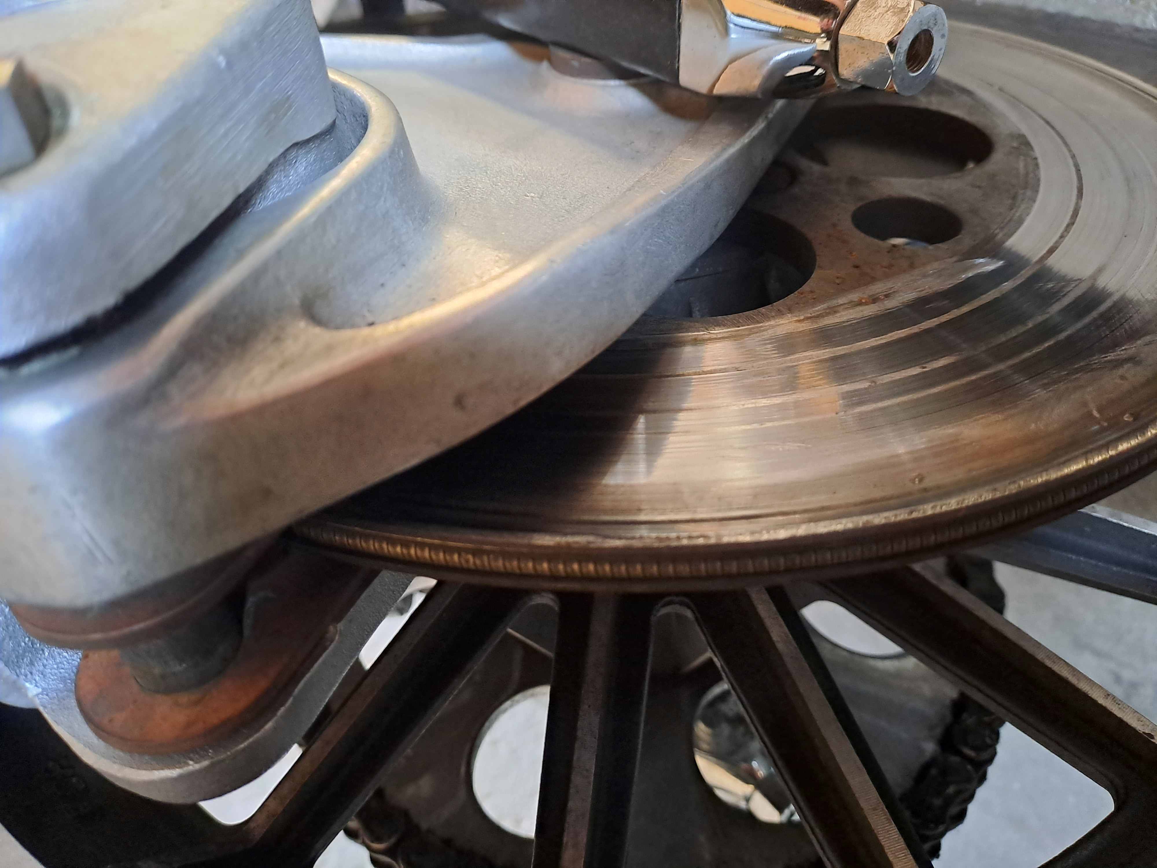

Vielleicht findest du was wenn du die ausbaust?
Vermessen und dann mal mit den Werten suchen?
So würde ich es versuchen.

Naja, so richtig viel sieht man auf dem Foto ja nicht von der Bremsscheibe. Sieht für mich nach ner originalen 10 Zoll, evtl. 11,5 Zoll Harley Bremsscheibe aus.
Mal den Durchmesser der Scheibe messen. Auch auf den Lochkreis und die Art der Befestigungsschrauben achten!
Beim netten Forum-Betreiber bekommt man sowas: https://www.kraftradteile.com/Bremsscheiben-hinten

Wo ist die drin, 81-85-er FLH?
