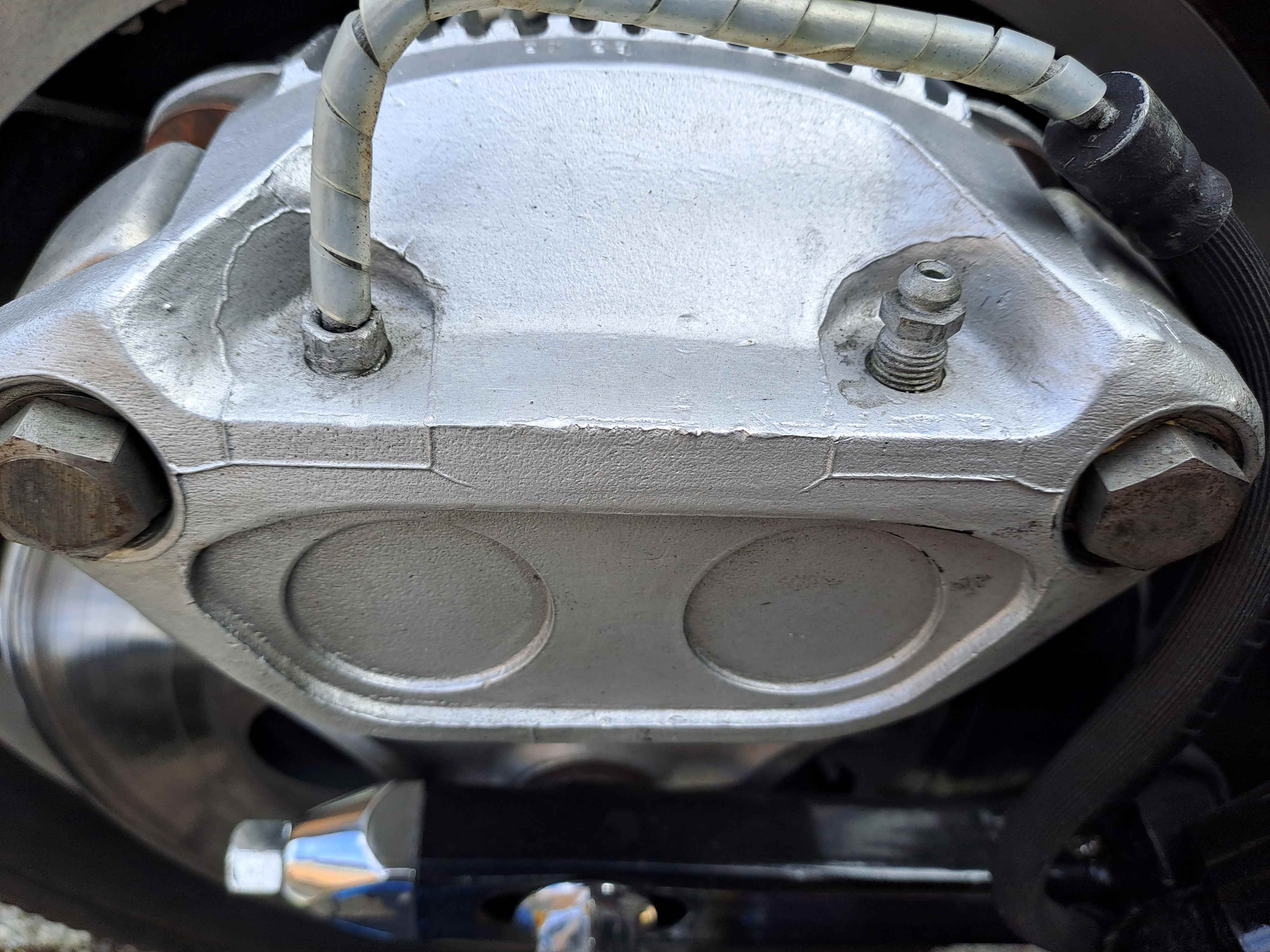

Da ich ein ziemlicher Neuling in Sachen Shovelhead bin hätte ich mal eine Frage.
Wo bekomme ich eine passende Bremsscheibe für diese Bremsanlage her.
Suche schon eine Weile bei den üblichen Verdächtigen könnte aber nichts finden .
Eventuel könnt ihr mir Helfen

Moin!
Vielleicht findest du was wenn du die ausbaust?
Vermessen und dann mal mit den Werten suchen?
So würde ich es versuchen.

Naja, so richtig viel sieht man auf dem Foto ja nicht von der Bremsscheibe. Sieht für mich nach ner originalen 10 Zoll, evtl. 11,5 Zoll Harley Bremsscheibe aus.
Mal den Durchmesser der Scheibe messen. Auch auf den Lochkreis und die Art der Befestigungsschrauben achten!
Beim netten Forum-Betreiber bekommt man sowas: https://www.kraftradteile.com/Bremsscheiben-hinten

Wo ist die drin, 81-85-er FLH?

Ja Super
Hab alles gefunden .
Vielen Dank für den Tip.

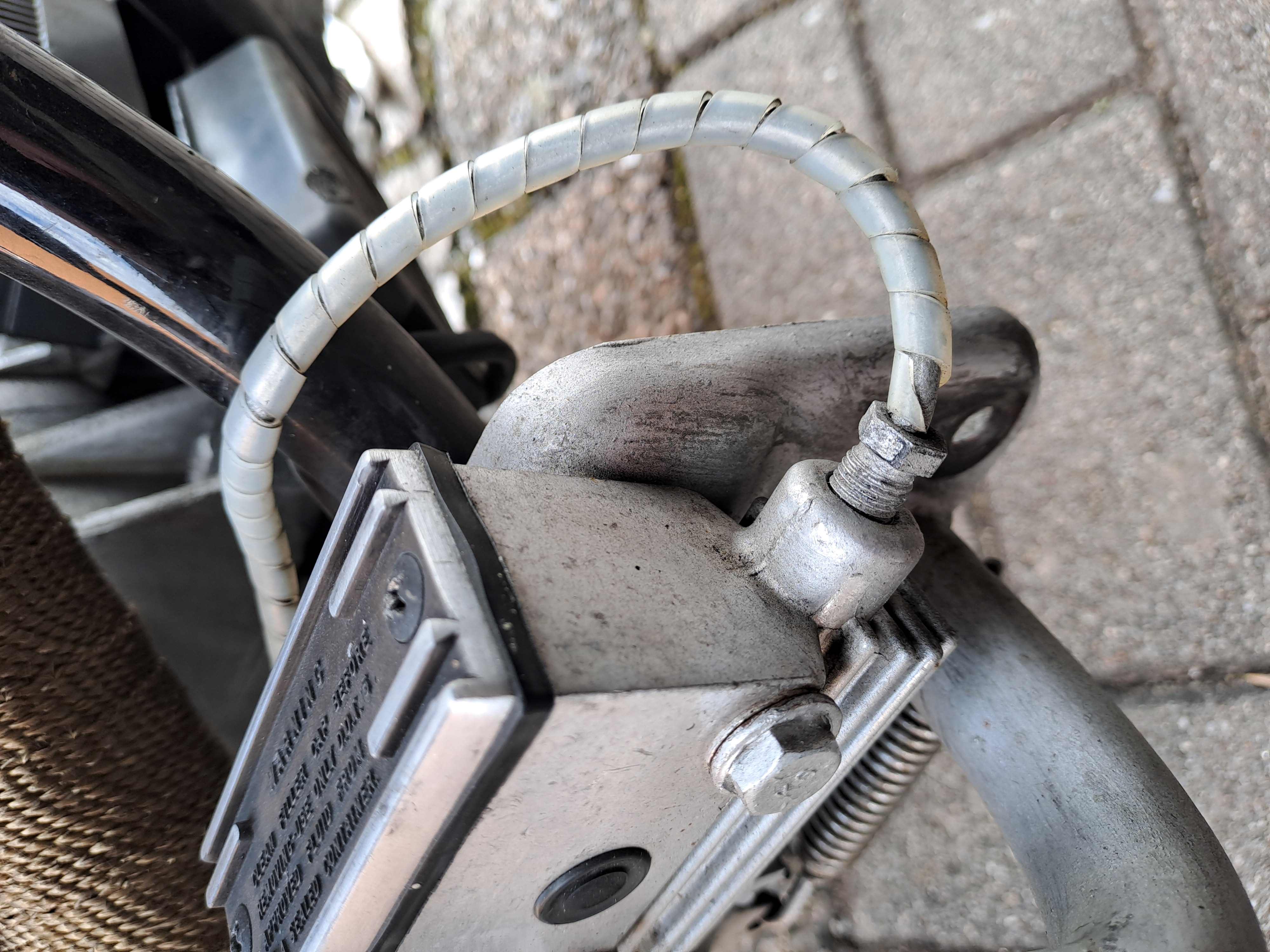

Hallo in die Runde
Nochmal zum Thema hintere Bremse.
Ich möchte die alte Bremsleitung gegen Stahlflex tauschen.
Gibt es eine Möglichkeit die Anschlüsse mit Adaptern auf Hohlschraube mit Ringfitting umzubauen?
Re: Bremse hinten
Moin Kresche,
ja klar, das kannst Du auf Stahlflex umbauen.
Mußt nur schauen was da am Sattel und am Fußbremszylinder für Anschlüsse / Gewinde sind. - Vermutlich 3/8"-24 IF (Inverted Flare). Wenn IF dann wird's schwierig mit Banjoschrauben.
Man kann kurze Adapter nehmen und die Leitungen direkt anschrauben, oder kurze stücke feste Leitung die dann den Übergang zur Stahlflex machen.
Link: https://www.kraftradteile.com/Anschluss-Fittinge_s3
