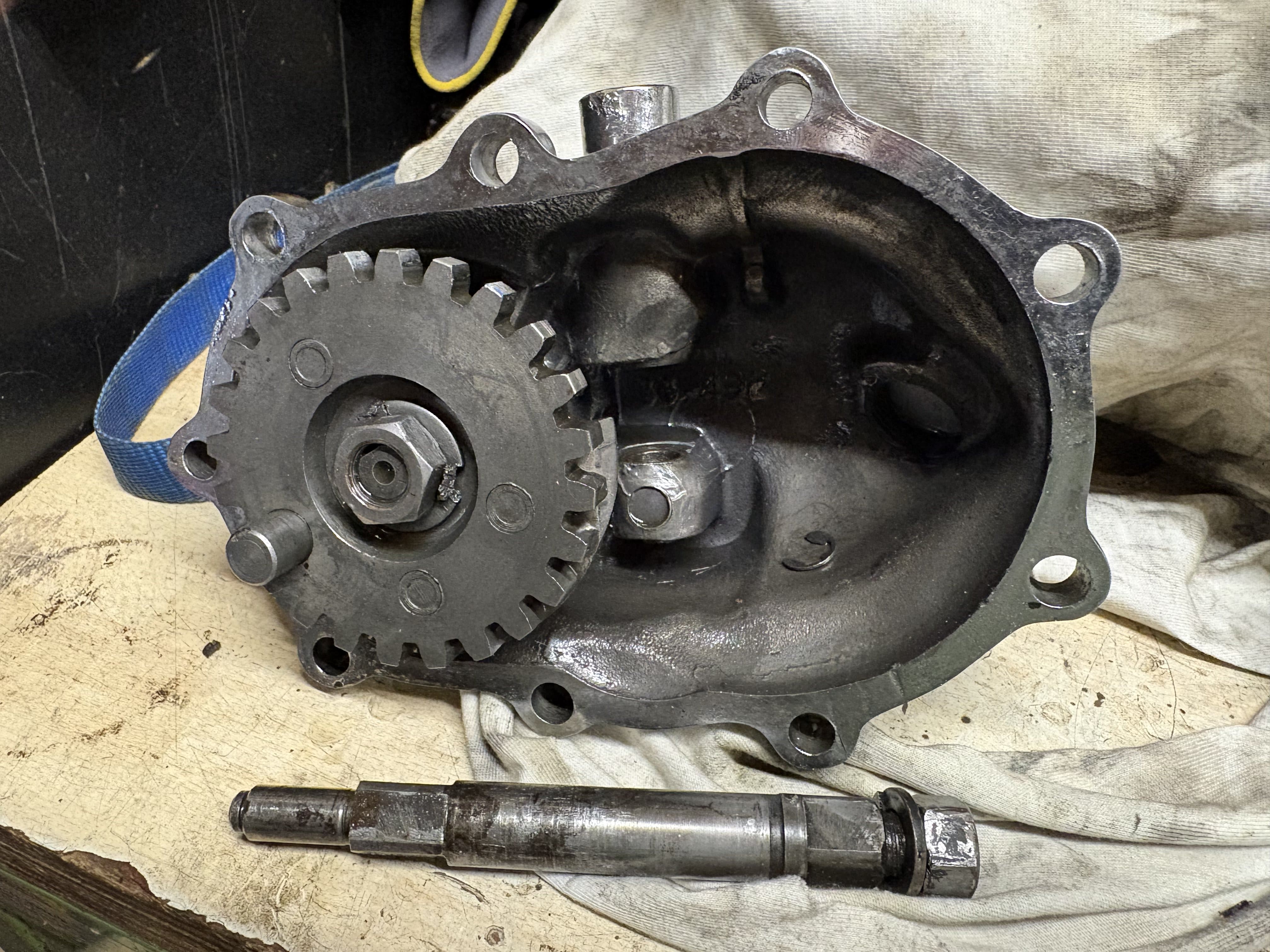

Hallo, ich überhole gerade ein Rachet Top von einem guten Freund. Kikerdeckel hat innen die Nr. 33-492 eingegossen. In dem eingepresste Führungsrohr waren keine Buchsen vorhanden Innendurchmesser ca. 16,2mm, die Kupplungsausrückwelle hat einen Durchmesser von ca. 15,3mm. Der Zapfen unten hat einen Durchmesser von ca.10,3mm, die Bohrung mit Buchse einen Innendurchmesser ca.11mm. Das ganze schlabbert natürlich total rum. Ich vermute das dort einen falsche Welle montiert wurde? mfg Ingo

an der Ausrückwelle hat sich seit min. 1941 nix geändert...also ist wohl die Lagerung/ Buchse verschissen und sollte überarbeitet werden.

Hallo Lutz, wie ich schon schrieb: in dem eingepresste Führungsrohr waren keine Buchsen vorhanden Innendurchmesser ca. 16,2mm, die Kupplungsausrückwelle hat einen Durchmesser von ca. 15,3mm. Der Zapfen unten hat einen Durchmesser von ca.10,3mm, die Bohrung mit Buchse einen Innendurchmesser ca.11mm. Das hiesse eine Broncebuchse hätte eine Stärke von ca 0,45mm, da würde das einpressen schon ein Glückspiel werden. Die Zapfenlagerung hat ein Spiel von 0,7mm, bei der kleinen Arbeitsbewegung der Kupplungsausrückwelle müsste das Loch oval sein. Ist aber ziemlich exakt rund. Da passt was nicht.

Die Welle sieht für mich mehr als ausgenudelt aus, die hat m.E. ausgedient.
Vielleicht hat sich da ja schon einmal jemand verkünstelt.
Natürlich kann man alles wieder mit Aufwand aufarbeiten, neu buchsen, auf Minimalspiel bringen. Ob der Aufwand aber lohnt?
Ne neue Ausrückwelle brauchts m.E. auf jeden Fall.
Die Kickerwelle und Buchsen solltest Du Dir auch mal genau anschauen. Erfahrungsgemäß sieht selten nur ein Teil so verknarzt aus ...
Macht vermutlich Sinn, gleich Kickerdeckel und alle zugehörigen Teile neu zu machen. Evtl. gleich in Heavy Duty.

sehe das wie Mike.
und auch gleich die Buchse der Kickerkupplung, die auf der Hauptwelle läuft, mit kontrollieren.
Iss die ausgenudelt, rutsch die auch gern mal beim Kicken über.

Servus Ingo,rigid57 hat geschrieben: 16.08.2026, 09:11 ...in dem eingepresste Führungsrohr waren keine Buchsen vorhanden Innendurchmesser ca. 16,2mm, die Kupplungsausrückwelle hat einen Durchmesser von ca. 15,3mm. Der Zapfen unten hat einen Durchmesser von ca.10,3mm, die Bohrung mit Buchse einen Innendurchmesser ca.11mm.
mfg Ingo
meine Definition von Buchse: rundes Ding mit Loch drin, könnte aber auch eine Hülse oder ein Führungsrohr sein
Egal...also ich habe paar Deckel da, die haben alle eine gewisse "Wurfpassung" und ich glaube, schon ab Werk.
Hat mich noch nie beunruhigt, eher die obere Abdichtung zum Ausrückhebel bei Regenfahrt.
Die Funktion sollte auch bei erhöhtem Spiel gewährleistet sein.
Wenn Du mit den "Passungen" Bauchschmerzen hast und Zugang zu Drehteilen hast, dann zieh die Führungs-Hülsen-Buchsen raus und mach' 1x neu.
Gehen gut raus, habe ich schon hinter mir, zum Entchromen.

außer der oberen, langen Führungshülse ( https://www.kraftradteile.com/Buchse-ob ... S-BT-41-84 ) und der kurzen unteren Führung ( https://www.kraftradteile.com/Buchse-un ... S-BT-41-84 ) sind da keine Buchsen drin. - Wie Lutz schreibt, das Setup ist recht luftig.

Hallo Gerry, danke für die Antwort, was aber ist denn mit dem Teil 18? das Setup ist recht luftig – ich weiss, deswegen suche ich nach einfacheren Lösungen bevor ich die Drehbank einschalte und meiner Meinung nach zu dünne Buchsen drehen muss.

Nr.18 auf Deiner Zeichnung ist die oben verlinkte "lange Führungsbuchse".

Hallo Gerry,in dem eingepresste Führungsrohr (damit meine ich das sichtbare verchromte Rohr auf dem Foto) waren keine Buchsen vorhanden Innendurchmesser ca. 16,2mm, die Kupplungsausrückwelle hat einen Durchmesser von ca. 15,3mm. Das hiesse doch eine Wandstärke von ca 0,45mm. Auf dem verlinkten Foto von Dir erscheint mir die Wandstärke doch deutlich dicker oder täuscht das?

die gezeigten Teile werden mit den eingepressten in Deinem Deckel getauscht, da gibt's keine "Verschleißbuchsen"

moin, gibt es ein Werkzeug um die Buchsen der Ausrückwelle im Kickerdeckel raus zu ziehen? ein Foto wäre gut, danke.

kann sein, das es ein Werkzeug gibt...kannst aber auch selber bauen:
- Anschlag unten: Außendurchmesser etwas kleiner als die Hülsen, idealerweise mit Innengewinde, event. eine M8/10-Mutter umstricken
- außen Rohr mit Innendurchmesser größer als die Hülse und etwas länger, als die Hülse lang ist
- Gewindestange passend zur Mutter und große Beilagscheibe oben auf's Rohr
Einfach damit dann ausziehen, event. mit Fön Gehäuse aufheizen
