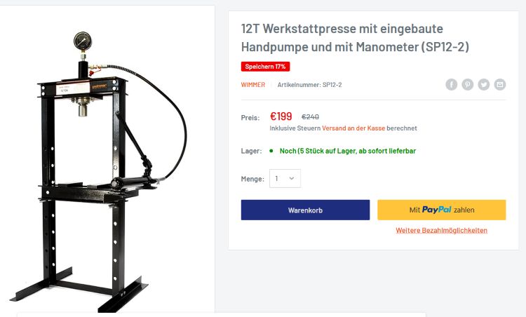

Ja von dieser Art gibt es reichlich. Aber die sind alle „nur“ verschraubt.
Auch das Gewicht spricht schon für einen Qualitätsunterschied (~75kg vs. ~120kg).
Für die meisten Sachen wird vermutlich auch die mindere Qualität reichen… aber genau deswegen hatte ich auf Erfahrungswerte gehofft.
