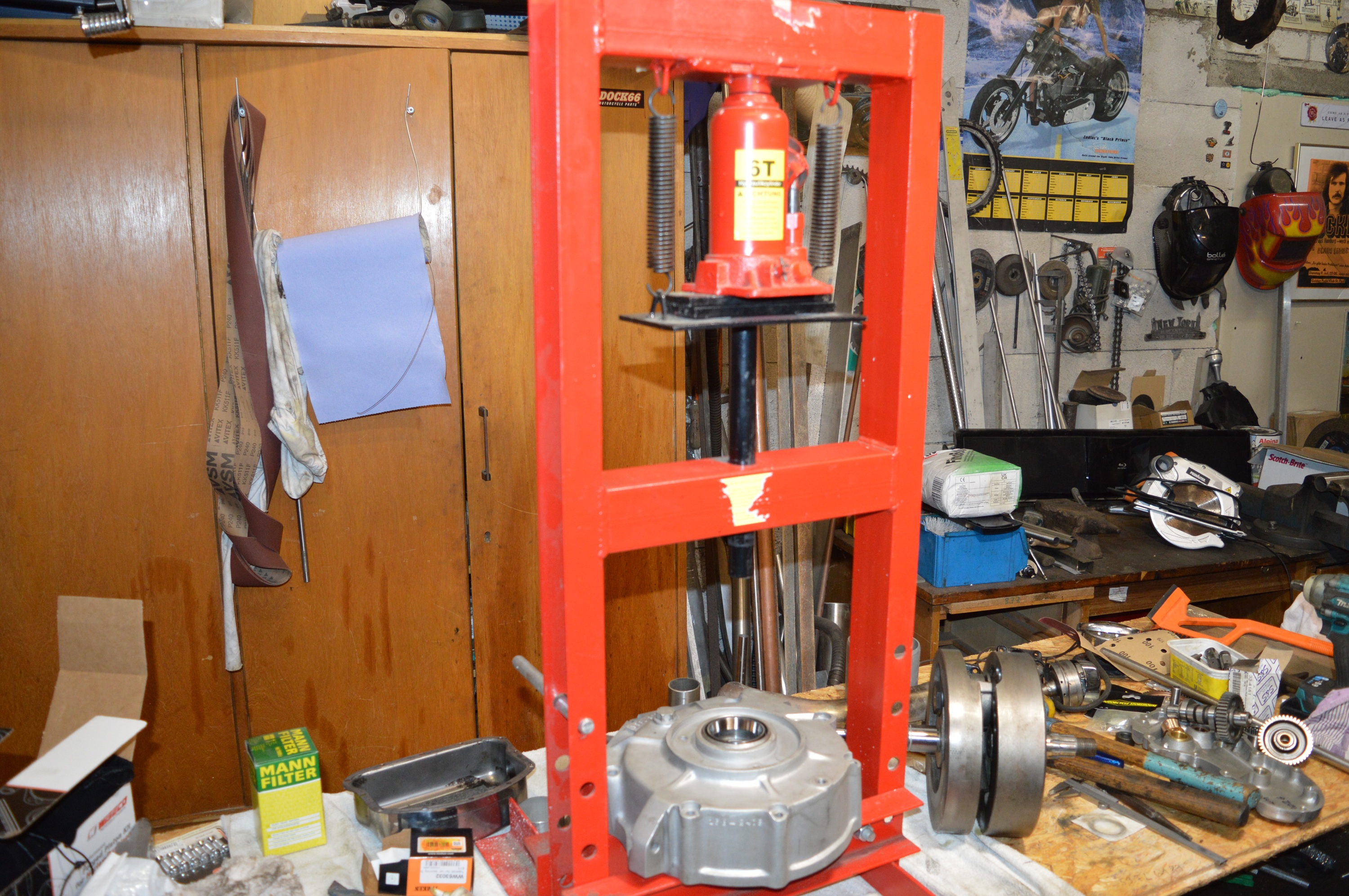

Moin Hans , ich habe eine 6 t Presse . Mit dieser Presse habe ich immer alle Lager ausgepresst bekommen, Autoradlager und Motorradlager. Wegen Hobbyaufgabe verkaufe ich die Presse jetzt.

Genau sowas hatte ich auch ins Auge gefasst. Aber 12t würde ich Minimum nehmen, falls nochmal Bleche gebogen werden sollen.
Bist du mit dieser Art zufrieden bei der sich der ganze Zylinder samt Träger absenkt. Ich hatte eher einen ins Auge gefasst, bei dem der Zylinder oben fest und die Quertraverse darunter in der Höhe verstellt werden kann.
