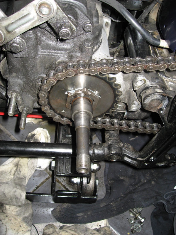

Hi Norber,
hier die Bilder.Also mein Belt vom 4 Gang Getriebe Rachet Top(Kupplungskorb) würde nicht passen. Die Druckstange in der Getriebewelle schaut auch nicht raus wie bei meinem Getriebe..da die Druckplatte ne Führung(wie nen Röhrchen hat) die in die Welle eingeführt wird( eh keine blöden Sprüche.;-))
Roomer
Bild IMG_1930k.jpg (250 KB)
Bild IMG_1940k.jpg (285 KB) :lol:
