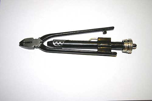

Zange 16,- beim polnischen Händler in Brokstedt (der ist jedesmal da) gekauft. Brokstedt ist aber erst wieder Ostern...........
@Kaytee: Frage an den "Vorbelasteten": kann ich auch verzinkten Blumendraht nehmen (der ist erheblich günstiger gibts im Blumengroßmarkt fürn paar Eus) oder muss es ein Spezialdraht sein?

Stimmt, auch in der Buchts gibt's die Zangen manchmal unter 20 Tacken. Das kann die kleinere Größe sein, man muß sich (wie immer) einfach mal etwas umsehen.
*Prinzipiell* tut's auch der Blumendraht.
Aber: der wird in jedem Fall gammeln, da durch die Zange und die Zwirbelei die Verzinkung beschädigt wird. Sieh dir mal Blumendraht im Einsatz nach einem Jahr an *Graus*. Auch von den Schnittkanten aus setzt Korrosion ein.
Außerdem reißt der weitaus leichter sowohl beim Zwirbeln als auch unter Belastung. Der "echte" Sicherungsdraht ist ein enorm denhbarer, rostarmer Stahl.
