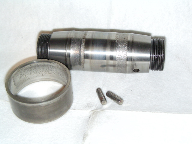

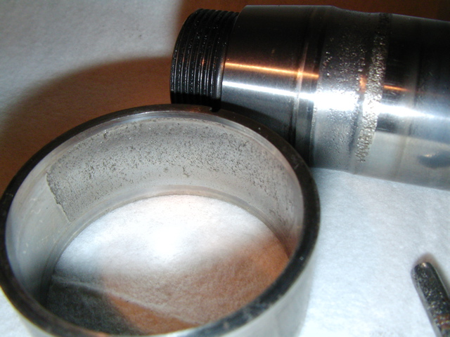

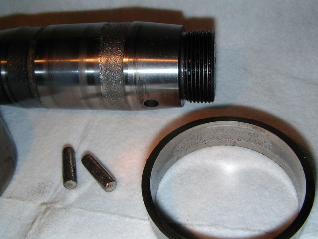

Bild SANY0005.jpg (109 KB)
Bild SANY0008.jpg (135 KB)
Bild SANY0009.jpg (133 KB)
Dafür war´s ein echtes "Schnäppchen" und diente ja nur als Ersatz bis ich den originalen wieder fertig hatte...
