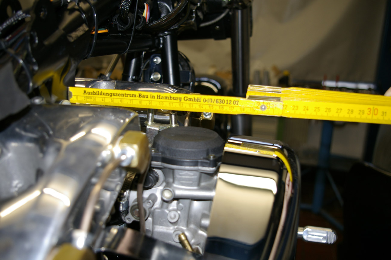

Re: welcher vergaser CV oder S+S ?
Motorhalter Rahmen bis Außenkante Teardrop = ca. 24 cm
Montage von orig. Manifold mit Univ.-Flansch Mikuni und S&S-Lufisatz für CV-Vergaser

danke trybear
wobei das das jetzt die weite für den zu dem CV passenden teardrop ist
intressant währe auch mal die weite mit adapter.
also CV + adapter + S+S (für den S+S vergaser)luftfilter.
im übrigen ist mein S+S luftfilter glaube ich nicht für einen super E sondern für Super B ,oder so....oh man es wird immer komplizierter
olaf
Die Grundplatte für den Teardrop scheint immer gleich oder ähnlich zu sein. Jedenfalls war bei dem Satz ein ca. 1 cm starker runder Aluadapterring dabei: mit 4 Löchern (3 für Inbusschr. Befestigung des Ringes am CV, 1 Bohrung für die Belüftung des Gleichdruckschiebers) und 3 Gewinde für die Befestigung des Teardrop an diesen Ring, wieder mit Inbussschrauben. Hab ich gerade angebaut und mit Loctite verklebt, kann deshalb kein Foto mehr machen, sorry
