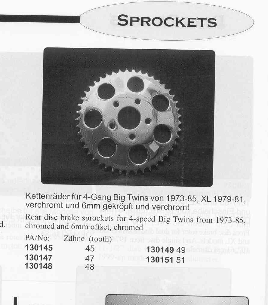

Billiger und einfacher ist es allemal, die Sekundärübersetzung als das Getriebe zu verlängern. Und es spart Arbeit.
Ich fahr z.B. 24 zu 45 (Getriebe zu Hinterachse). Das ist das längste was mir bisher untergekommen ist. Mit etwas mehr als Standgas 80 im Vierten ist geniaaaaal.
Leider gibt es die 45er Zahnräder nicht mehr zu kaufen, 46er sind aber noch zu kriegen.
Re: Motorreparatur selbst machen?
:shock: Tach...
Auszug aus dem 2009er DÜX-Katalog
:wink: Tschüss

Moin, danke trybear
sag mal, gibt es das Kettenrad auch ohne Kröpfung?

Tach, tach,
nee, hab ich nicht gesehen, hamse leider nicht. Wenn da beim graden Kettenrad keine Spacer drunter sind, musst Du sonst evtl. die Nabe etwas rüberspeichen.
Wäre (bei mir z.B. ) aber ganz schön Aufwand, mit links und rechts neue Buchsen drehen, einpassen und so..

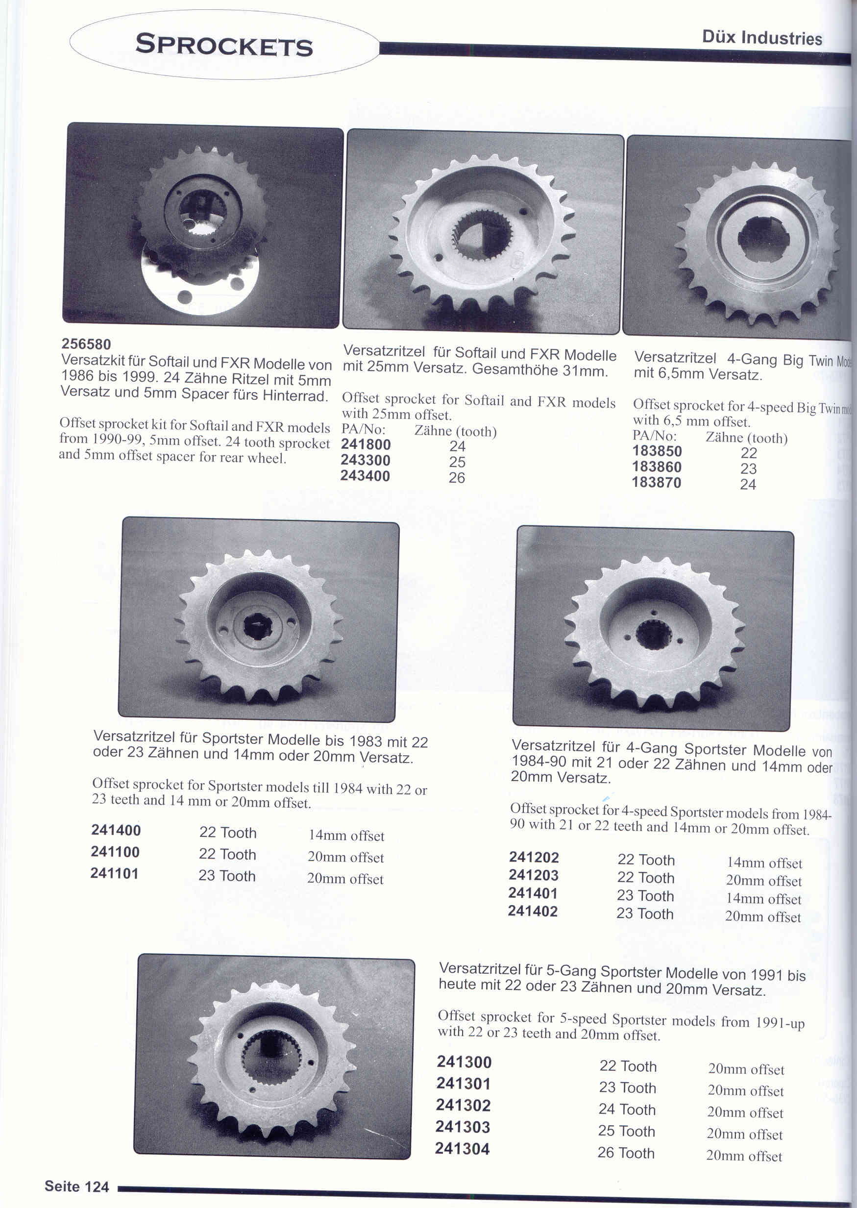

Wenn Du vorn am inneren Primär noch ein büschen Platz hättest, könntest Du da aber vieleicht mit einem Versatzritzel Ausgleich schaffen.
Aber dazu können Dir bestimmt noch andere Tipps und Ratschläge geben

die Kettenräder für Sportster ab 86 passen und haben keine Kröpfung.
gibts bei DÜX aber nur in 47 und 48... vielleicht bei den übrigen Verdächtigen in 45??
