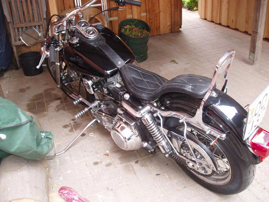

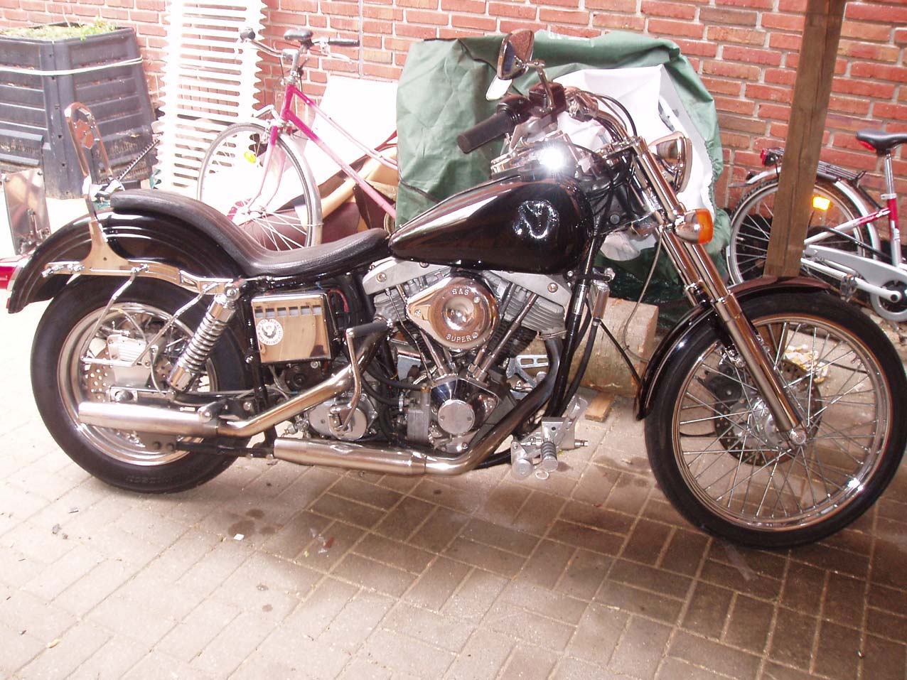

seit kurzem bin ich stolzer Besitzer einer 77er Shovel FX. Jahrelang bin ich SR 500 gefahren und kenn mich mit dem Teil ganz gut aus. Bei der FX ist das nun wieder ganz anders. hier ein paar Daten meiner Mühle:
BJ. 77, wide glide gabel, kontaktlose Zündung Crane single, Crane ölkühler, E Starter, 21 zoll vorderrad ein Bild anbei (wenns klappt)Bild hdlinkskleinkl.jpg (181 KB)
Bild hdrechtskleinklein.jpg (200 KB)
Leider konnte ich bislang nur eine kurze tour machen. Leichter nieselregen und dann kam es: Sprottz sprotz motor aus.... Seitdem läuft sich im leerlauf und am gashängend. immer wenn ich dann beschleunigen will, säuft sich fast ab und ich bekomme keinen zug
Die zündspule hat oben einen kleinen riss - soll aber normal sein ????
Da ich den Zündkreislauf nicht wirklich messen kann, stehe ich völlig auf dem Schaluch und bin versucht die karre zurückzugeben... sch
Evtl. hat ja schon der eine oder andere ähnliches Erlebt und kann mir helfen - oder einen tip geben.

Ob es die Zündspule nun einen defekt hat oder nicht, kann man doch feststellen, indem man nachprüft, ob ein Zündfunke ankommt. Da unterscheiden sich die Zündungen aller Fahrzeuge nicht.
Wenn der vorhanden ist müssen die weiteren Verdächtigen überprüft werden (Zündeinstellung, Benzinzufuhr...so wie immer).
Da hier keiner weiß, was eine "magnetlose Zündung" ist, würde ich Dir empfehlen, mal ein Foto einzustellen.

auf den Fotos ist eine Spule zu erkennen, die nach Crane aussieht. So viele Möglichkeiten gibt es dann ja nicht mehr.
@Schotte: Wenn du 3 Anschlüsse primärseitig an der Spule hast, dann ist es eine single fire (zwei Primär- und zwei Sekundärwicklungen) -> Zündkerzen feuern getrennt voneinander.
Bei zwei Anschlüssen ist es eine dual fire (eine Primär- und eine Sekundärwicklung) -> Zündkerzen feuern immer zeitgleich.
