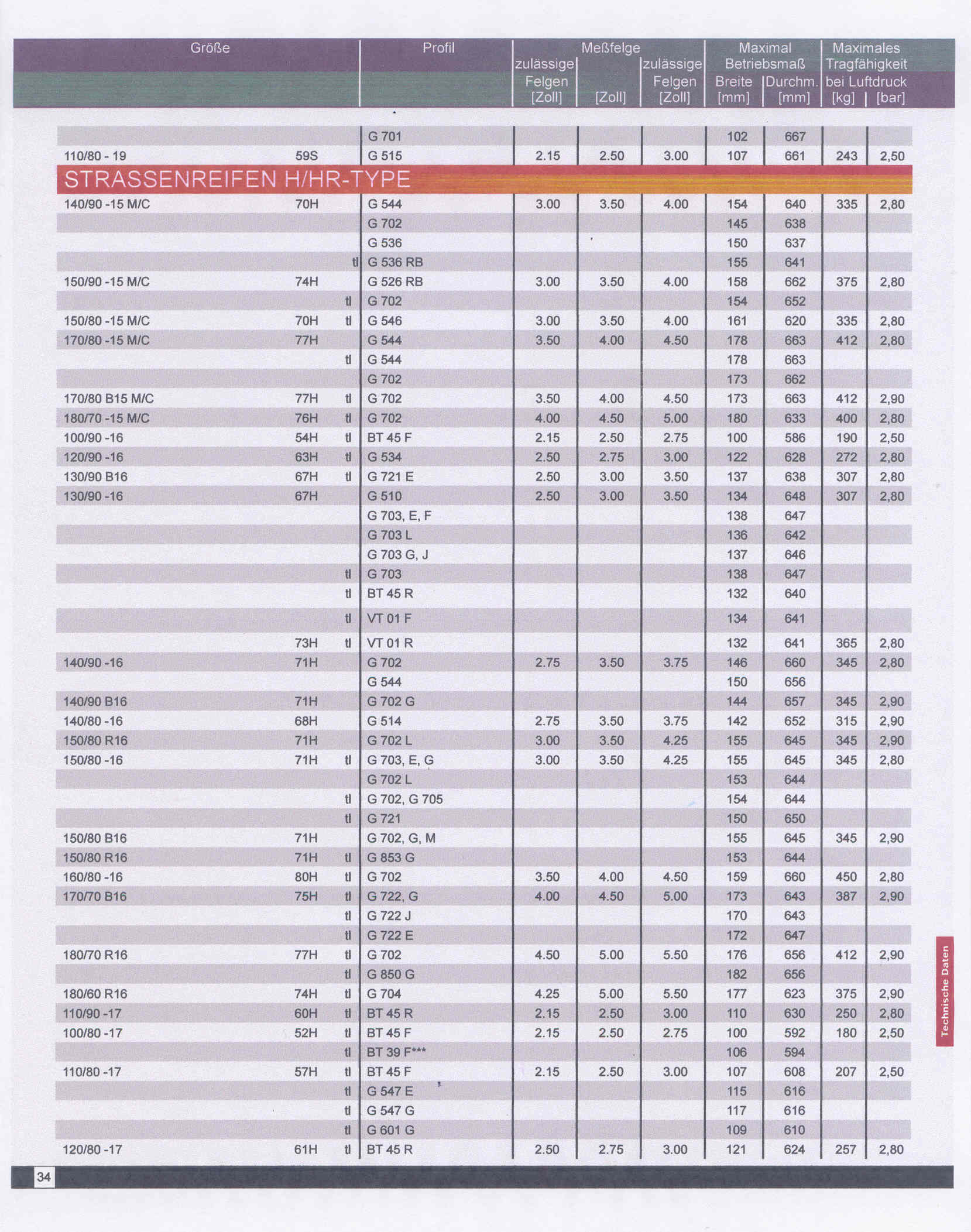

ich hab Dir mal die nach meiner Meinung passende Seite aus dem Bridgestone Reifen-Ratgeber rausgesucht.
Danach wäre die Felge fürn 150er gut, Dein Wunschreifen sollte auf 5.5 " Felge passender sein. Das wird bei den anderen Reifenherstellern nicht groß unterschiedlich sein.

:D Super! Das hilft mir schon einmal weiter!
Vielen Dank !!!!!
