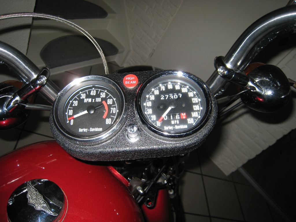

Hallo Roomer,
meinst Du das, habe ich mit ner Sprühdose gemacht.
Schrumpelt auch ohne Backofen, ist aber nicht so gut zu reinigen.
Wenn Du ungleich spritzt, dick und dünn, schrumpelts ungleichmäßig.
gehört sicher Übung dazu.
Nur Mut
