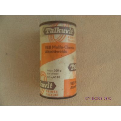

- Beiträge: 4152
Re: GFK Fender verlängern
habe auf der o.g. Seite mal nachgeschaut was heute der Füllstoff so kostet...
Hier das Zeuchs was damals dran glauben mußte:
Da liegen ja preislich Welten dazwischen.
1Kg = 2 Mark der DDR...bei einem Kurs zu Endzeiten von 1zu8 bedeutet das 0,25DM/kg in Euro 0,13 Geld...
Kilo kostet ca. 40 Euro...
Wo ist nur meine verdammte Zeitmaschine???
Einen Kontainer davon und ich wär wohl Millionär
