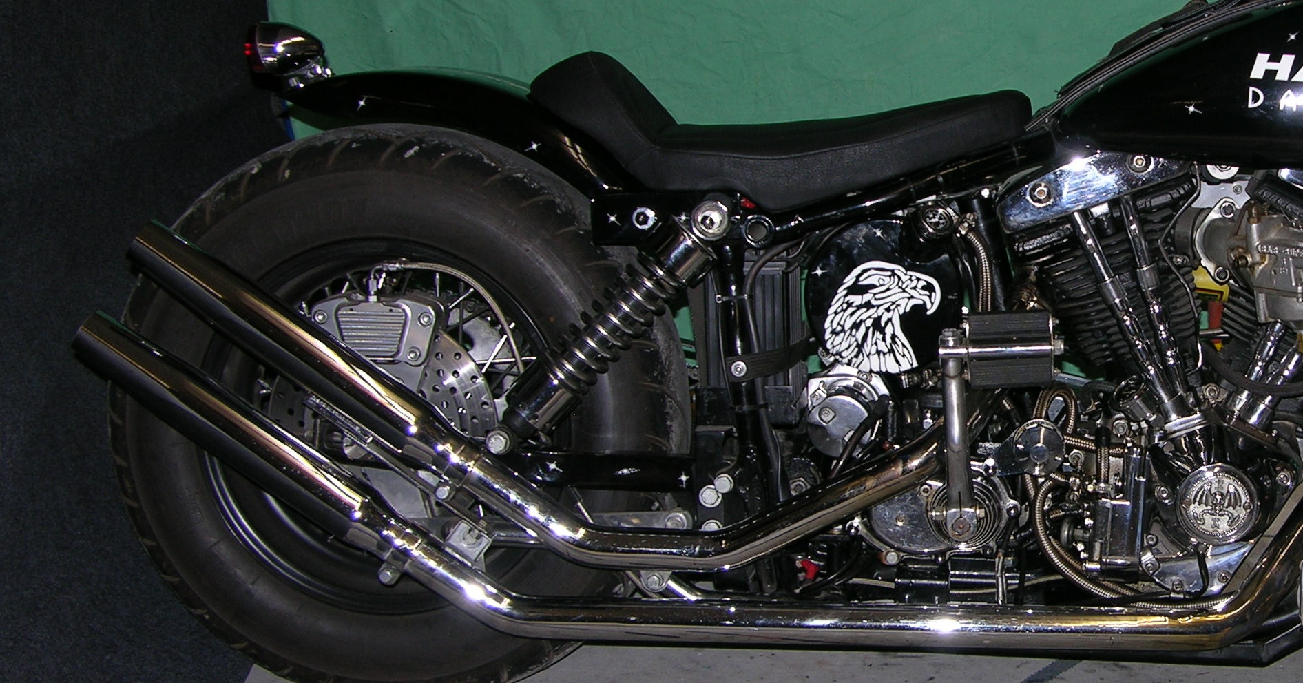

Hi, Shovelshopper56
schau dir die Endstücke von meiner alten Auspuffanlage mal an *die sind zwar an einer Upsweptkrümmeranlage montiert passen aber an jeder 1 3/4 Zoll Krümmeranlage und machen ca. 100 db. Habe beim Tüv nie Probleme gehabt dem Prüfer hat bei der Eintragung der Auspuffanlage überhaubt nicht Interessiert ob die Original ist *denn der Ofen muss ja einen Auspuff haben und wenn der Original ist brauchst du Ihn auch nicht Eintragen zu lassen .
Bei mir ist eine Austauschschalldämpferanlage 2in2 Länge 300mm in verb. mit Schalldämpfereinsatz eingetragen . Ich habe mir jetzt eine neue aus Edelstahl bauen lassen *wo ich auf die länge der Endstücke 300mm geachtet habe das haben die grünen bei mir schon mal nachgemessen !!
Ich würde mir einen anderen Tüv suchen und die Eintragung mit dem Prüfer besprechen damit du später flexiebler bist * ich habe zu meinem damals gesagt was ist denn wenn ich am Auspuff mal etwas ändern will / Form ectr.
du musst nur die eingetragenen 300mm einhalten und nicht zu laut sein dann gibts keine Probleme *also Leistungsprüfung ectr. finde ich ein bischen Übertrieben !!!
Toma
Bild Heck_shovel.jpg (467 KB)
wirklich sind !!!
