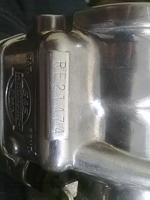

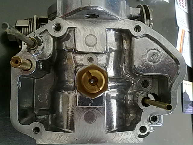

Hi Fauli, ja ich weiß nicht so recht.
Ich glaube sie ist in meinem Vergaser gar nicht vorgesehen.
Ich sehe nur eine Öffnung mit einer Bohrung, aber kein Gewinde, und wie alt der Gaser ist weiß ich leider auch nicht.
Es steht drauf RE 21474 ,könnte eventuell das Datum sein?
unten steht drauf S&S 338 und auf dem Deckel der Beschleuniger-Einheit S&S 389, sieht zusammen geschustert aus.
Wenn es aber der Funktion nicht schadet, sollte das hoffentlich kein Thema sein.

Re: S&S Vergaser für Shovelhead
Hi Alex,
ich habe einen UE und einen TE Vergaser und beide habe keine auswechselbare Air Bleed Düse.
dein Jahrescode (R) liegt noch vor meinen Vergasern, somit hat deiner auch keine auswechselbare Düse drin - das sieht man auch auf deinem Bild - also alles gut! :D

Hi Alex, Hi Landmark,
diese kleine Bohrung gab es auch schon vorher. Ab 2004 sitzt dort halt an Stelle einer fixen Bohrung eine wechselbare Düse, durch die das Ansprechverhalten der Hauptdüse geregelt werden kann.
Mehr weiß ich leider auch nicht, aber danke für die links -> mit dem Super E könnte man sich schon noch näher beschäftigen. :roll:
