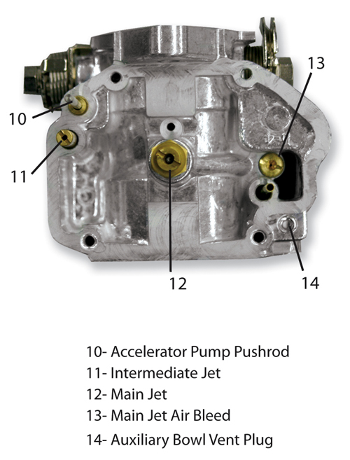

Ich bin dabei meinen S&S super E wieder zu montieren, beim auseinander bauen ist mir aaufgefallen, daß die sogenannte "Main Jet Air Bleed" Schraube- Düse nicht vorhanden war, bzw.ist.
Brauche ich die Düse?, wird diese für eine reibungslose Funktion benötigt? Welche Funktion hat diese Düse, denn von dieser Düse wird nie gesprochen.
Gibt es noch andere gute Alternativen zum Stützen des Vergasers,außer unter am Motor?
Habe daran gedacht den Gaser an der oberen Motorbefestigung mit einem Winkel, oder an der vorderen Rockerbox zu befestigen.
Habt Ihr Bilder für mich?

alexp63 hat geschrieben:Ich bin dabei meinen S&S super E wieder zu montieren, beim auseinander bauen ist mir aaufgefallen, daß die sogenannte "Main Jet Air Bleed" Schraube- Düse nicht vorhanden war, bzw.ist.
Brauche ich die Düse? ....
Eine Main Jet ist die Hauptdüse und ohne dieses Dingens wirds schwierig :mrgreen:
Wahrscheinlich meinen die mit diesem obskuren Main Jet Air Bleed den Düsenträger und ohne den ist`s auch nicht einfacher da sonst die Hauptdüse mit nem Siemens-Lufthaken befestigt werden muss.

Re: S&S Vergaser für Shovelhead
Hi Alex
die Air bleed Düse gabs erst ab 2004.
Habe dein Post nicht so recht verstanden:
Fehlt die Düse, oder ist die gar nicht vorgesehen, weil vor Bj. 2004?
Abstützung von oben oder unten ist doch egal, Hauptsache es hält.
Jaggomo

Mein Super E hat auch keine Air bleed Düse
Da hat der Fauli wohl mal wieder Recht.

hmmm ... ich wohne ja hinterm Mond ... und Fauli bringt mich jetzt schon ins schwimmen :cry: aber da ich nur PDF`s bzw technische Doku mir bei den Herstellern anschaue und ich da auch nix von Main Jet Air Bleed finde blicke ich jetzt überhaupt nicht mehr durch.
