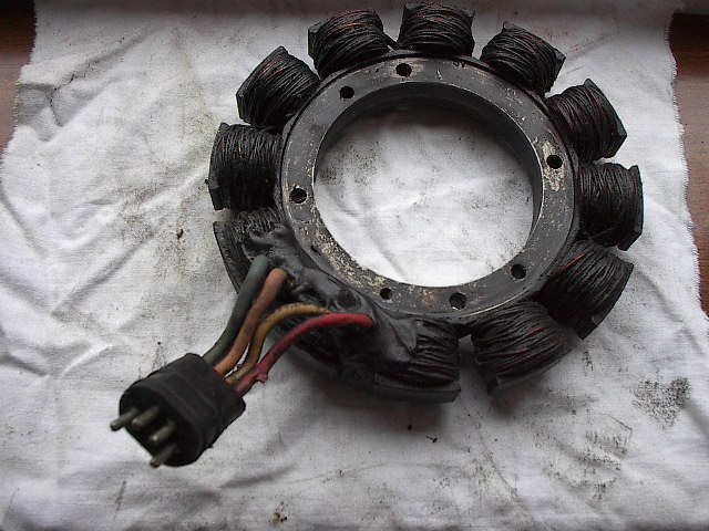

So hier noch ein paar Infos die Rainer + meiner einer ausgetauscht haben - die wollen wir der Gemeinde ja nicht vorenthalten:
Es gehen alle Anschlüsse in die Lima/Wicklung, Fachleute bezeichnen das mit - eine Wicklung (Anfang + Ende) mit 2 Anzapfungen innerhalb der Wicklung - Okay?
Beispiel: Rot ist der Anfang, 1. Anzapfung ist Weiss, 2. Anzapfung ist Blau, Ende ist Weiss - so kann man das auf dem Bild auch gut erkennen - Okay?
Hier noch ein Bild einer ausgebauten Lima:
Gruß Karl
