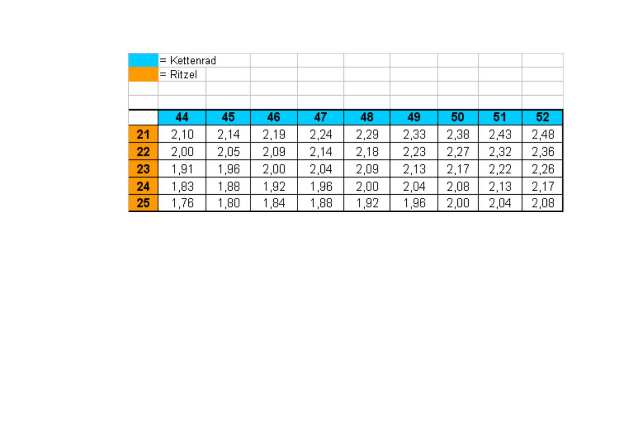

Hallo ,
erst mal Danke für die Hilfe . Ich wußte doch das es nicht mein Tag ist ich habe natürlich eine 17 " Rad mit 150 / 70 /17 Reifen .
So und was mache ich jetzt bei 25 Zähnen hört der Spaß glaube ich auf .
LG
JO
Bild Uebersetzung.JPG (395 KB)
Zuletzt geändert von einpro am 24.08.2010, 09:04, insgesamt 1-mal geändert.

joachim
das gleiche problem hatte ich auch,habe auch ein revtech 4gang habe vorn an motor am pully 47 zähne und hinten an derkupplung 76 zähne und an getriebe ein ritzel mit 23 zähne und am hinterrad am kettenrad 48 zähne! ich hab dann am hinterrad ein kettenrad mit 45 zähne genommen! läuft supper und ich schalte erst bei 80kmh in 4 gang und kann dann bis so ca 140 kmh ruhig fahren :
