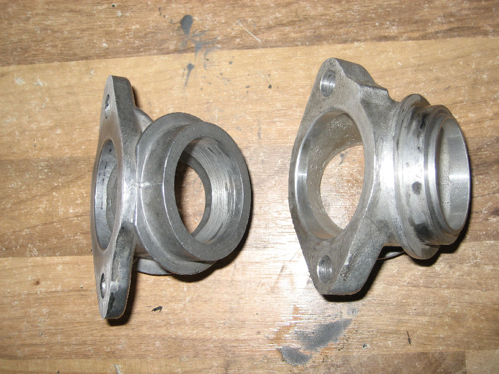

Ich habe folgende Erfahrung gemacht: Je näher der Vergaser an den Zylinderköpfen sitzt, desto weniger rotzt der raus. Deshalb habe ich das OEM Manifold verbaut und das S&S Teil rausgeschmissen, das hat eine ganze Menge gebracht; wie hier auf dem Bild zu sehen ist. Links ist das OEM-Manifold, an welchem sich die Vergaserbefestigung direkt an der Zylinderkopfbefestigung befindet, während bei dem S&S Teil noch etwas Platz ist.

Ich habe einen OEM-Manifold allerdings wird der aufgepresste Alustutzen ca 40mm haben. Muss ich mal messen.
