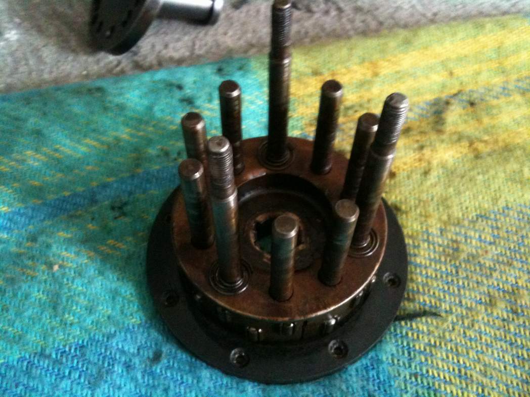

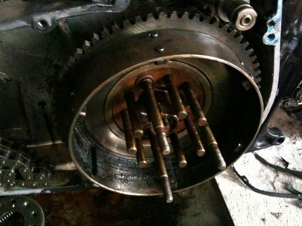

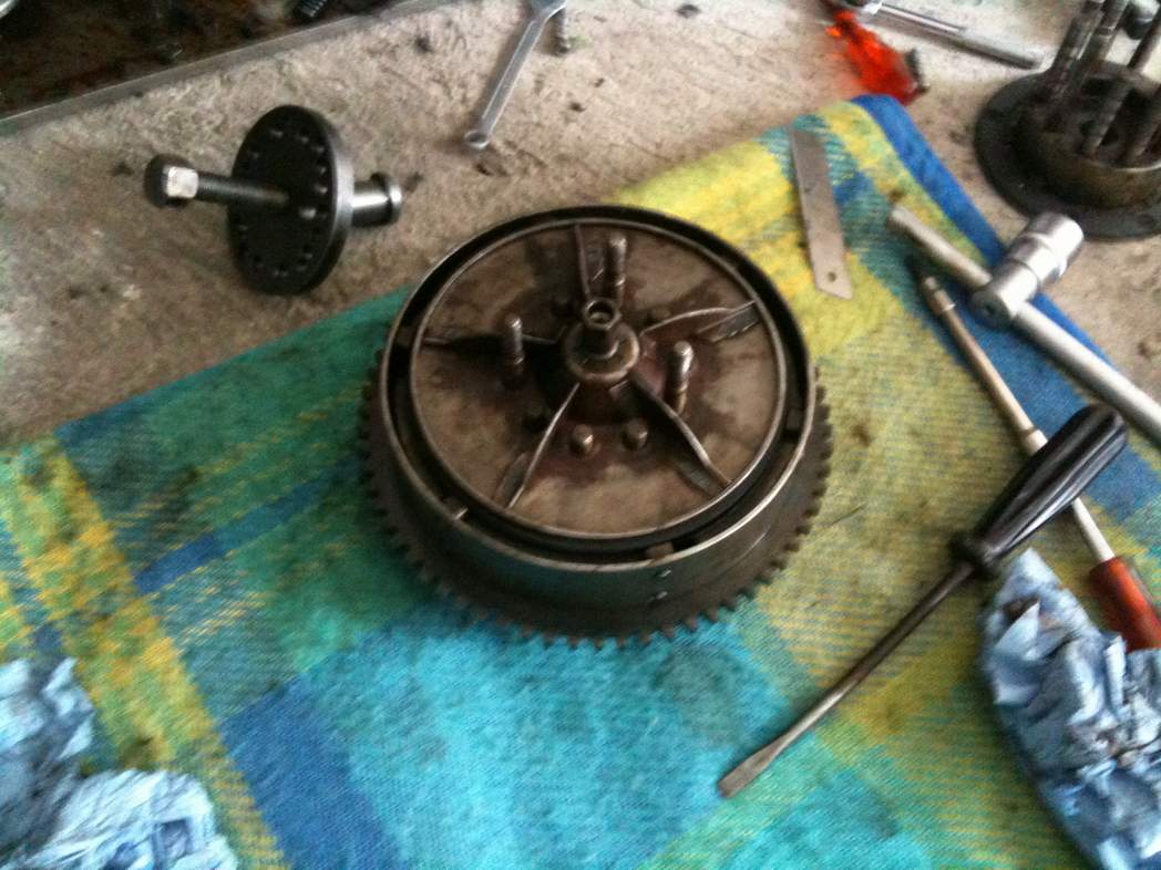

Moin Moin
Musste mich gestern vom gelben Engel retten lassen
mir ist während der fahrt der Kuplungskorb runter gerutscht
mein Vorgänger hat noch neue Kuplungsscheiben eingebaut und leider was vergessen. Aber was?
habe alles fein zerlegt die Kupplungsnarbe hinten ist fest
wie kann der korb da einfach runterrutschen hat jemand eine Idee für mich
verbaut ist alles im geschlossenen Primär
danke gruss Hulle

FLH 1200 Bj72
Re: Kupplungkorb lose
hi
der komplette korb war von der Kupplungsnarbe gerutscht
obwohl die 3 spannmuttern noch drauf waren
konnte es ca 1-2 cm rein und rausschieben
sieht alles wie im handbuch aus und fehlen tut da auch nix
ist eine 3 fingernarbe
Hulle
also die Bolzen auf der narbe sind alle fest
die drei muttern mit der Kerbe waren auch stramm drauf
aber die Zentralmutter war nicht mit dem sicherungsblech gesichert aber ich bekomme die Narbe nicht ohne Abzieher runter also auch fest
dachte erst da wäre der Fehler
ich bekomme leider erst heute Abend ein Abzieher um zu sehen ob der kleine stift noch okay ist
Hulle
hallo,
wenn ich dich richtig verstehe, sitzt die kupplungsnabe noch mit all ihren bolzen fest auf der welle. an den drei fingern sind die muttern noch drauf, was dafür spricht, dass die komplette kupplung (stahl- und reibscheiben, druckplatte mit federpaket) auch noch drauf ist.
wenn jetzt der korb nach aussen von der nabe runterrutschen will, kann das doch nur an dessen befestigung auf der nabe liegen. hast du nen clutch retainer (plastikscheibe), der vielleicht gebrochen ist oder bei dem die sprengringe nicht richtig in die nuten der drei finger gesetzt wurden? oder gar einen tamer, den einzubauen vergessen wurde
viel erfolg, gruß philipp
hast Du eigentlich alle Scheiben drin, ich meine zu wissen,
da müssten 5 Reibscheiben und 4 Stahlscheiben rein.
Ich könnte mir vorstellen, daß beim Einbau der Scheiben sich eine Verklemmt hat und so das Packet nicht komplett innen angelegen ist.
Dann hat man das Federpacket wieder draufgemacht und nach x-mal schalten sind dann die Scheiben da reingerutsch, wo sie hingehören.
Da kann dann dieses Spiel von 1 cm herkommen. Das bedeutet auch,
daß die Muttern sehr weit aussen gesessen sind. Wieviel Stange ist über der Mutter noch übrig geblieben ?
Oder war der Korb nicht vollständig auf der Nabe, über dem Lager.
Was hast Du für ein Korblager ? Das orginal Korblager meine ich zu wissen ist in einem Käfig auf zwei Ebenen, hinten und vorn. Kann sein das beim Einbau des Korbes dieser nur über die erste Reihe geschoben wurde und hat sich zur 2. reihe verklemmt und jetzt nachgegeben.
Hast du Riemen oder Kette ?
Wenn es so war, hätte das Nachstellen der Kupplungsmuttern ausgereicht.
Hatte die Kupplung nur diesen Zentimeter Axialspiel, oder auch Radialspiel? Bei Radialspiel dürfte die Nabe nicht fest sein.
dalli
dalli
tja, fragen über fragen ...
also ich hab das problem so verstanden, dass der kupplungskorb (das hintere pulley, auf dem die kette bzw der belt läuft) sich plötzlich axial nach links von der nabe wegziehen lässt.
das wäre ein problem, das nichts mit der einstellung der kupplung (d.h. des federpakets) zu tun hat.
wäre der korb von anfang an nicht vollständig auf die nabe gesetzt worden, hätte er ja auch gar nicht fixiert werden können; ausserdem hätte man so wohl die primärkette bzw riemen kaum aufziehen können.
vielleicht kann hulle ja nochmal bestätigen, ob das problem so wie oben beschrieben ist. dann wäre tatsächlich interessant zu wissen, was für ein lager zwischen korb und nabe verbaut ist und wie der korb gegen eben dieses wandern gesichert ist/war.

so nu hab ich ein Abzieher und musste feststellen das ich den garnicht gebraucht hätte so lose war die Kupplungsnabe.
Also war das gesamte Teil lose weil da vergessen wurde den Lappen der Sicherungsscheibe umzubiegen.
Habe noch ein paar Bilder gemacht und werde dann alles wieder hübsch zusammenbauen und morgen dann wieder fahren *freu*
Danke für eure Hilfe
Gruss Hulle
http://forum.shovel-head.com/attachments/IMG_0264.jpg
http://forum.shovel-head.com/attachments/IMG_0267.jpg
http://forum.shovel-head.com/attachments/IMG_0269.jpg
Gruss Hulle
