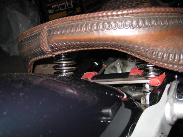

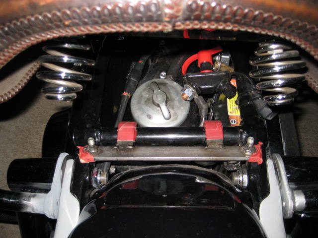

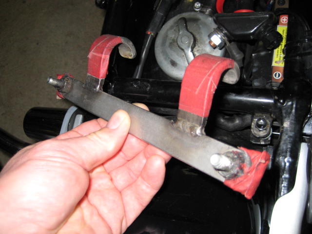

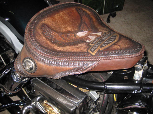

Hi Tom!
Bei mir sieht die Sache so aus, denke mal die Bilder sagen alles. Vielleicht konnte ich Dir damit helfen!?
Sorry, hab nen Fehler gemacht, aber nun müstest Du die Bilder sehen.
Beste Grüße
Marco

Hi Marco,
Sattel ist super, das ist Handwerkskunst.
Was hast Du für einen Rahmen, ich frage wegen der Verwendung eines
Pogo-Sticks ?
Ich sehe gerade im ersten Bild den Bananenbremssattel, müsste nach 73 sein, gab es da noch das gerade Sitzpfostenrohr ?

hallo marco
ja supersache ,damit kann ich was anfangen so oder ähnlich werde ich es dann wohl machen . werd ich gleich am samstag in angriff nehmen
danke vielmals
mfg tom

hallo marco,
schöner sattel! ist der von armin dobstetter aus ellwangen?
@tom: was du auch machen kannst, ist ein stück rundmaterial mit je einem gewinde an den enden durch das querrohr zu stecken, an dem marco seine konstruktion eingehängt hat. wenn du den "sattelträger" so baust, dass er an den enden im rechten winkel nach unten gebogen ist, kannst du ihn mit den winkeln am rundmaterial festschrauben.
viel erfolg, gruß philipp

Hi Tom, schön das ich Dir helfen konnte! :wink:
Hi Dalli, hab ne FLH 80 Bj 1983, es gibt noch das gerade Sitzrohr, glaube aber das nie ein Solosattel mit Pogo-Stick verbaut war.
Hi achtball, hast recht er ist von Armin Dobstetter. :D

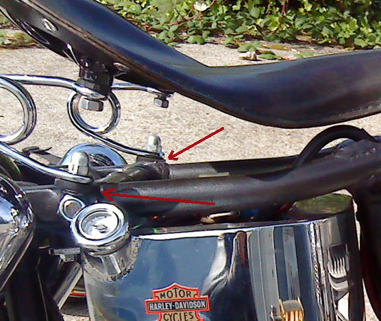

hab da noch ne Frage in Bezug auf die Befestigung des Sattels vorne - da die Aufnahme die am Sitz befestigt ist um ca 1cm breiter ist als jene die am Rahmen befestigt ist ist das ne wackelige Geschichte - ist das normal oder wie habt ihr das gelöst? Was für eine Schraube habt Ihr da verwendet?
Danke
Markus

Re: einzelsitz
Beitrag von Landmark »
der einfachste Weg ist wohl die "Lücken" mit Unterlegscheiben o.ä. auszugleichen.
Gruß!

Re: einzelsitz
Beitrag von vampyr »
Oder man schweißt einfach ein passendes Rohr auf das obere Rahmenrohr . . .
Gruß Thorsten

Re: einzelsitz
Beitrag von wishbone69 »
Gude,
schaut so aus als sei die Sattelaufnahme (schwarz) nicht mit dem Chromteil kompatibel.
Ist das Teil eventuell zur Montage zwischen den Tankhälften gedacht?
Ansonsten wie schon vorgeschlagen, Buchse auf Rahmen, oder U-Scheiben...

Re: einzelsitz
Beitrag von affenschaukel »
Warum nehmt ihr eigentlich nicht die original Halterung vorne zwischen den tanks her? Taugt die nix oder hat das optische Gründe. Bei meiner sind dort zwei bleche am Rahmen zwischen die dieses T-förmige teil geschraubt werden kann.
