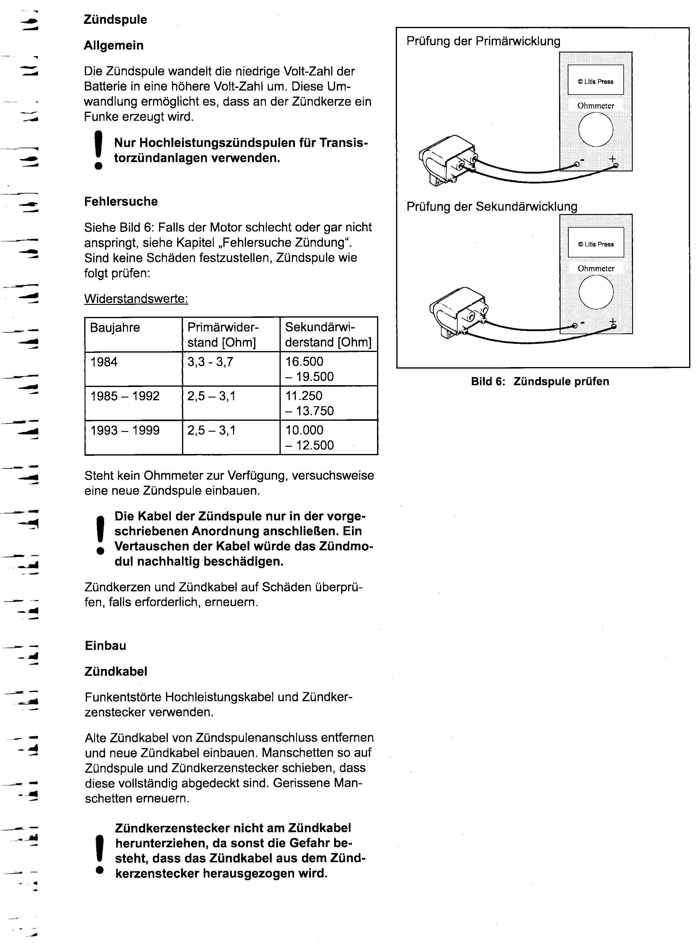

eines Vorweg, es handelt sich um eine Evo Sportster (883). Da die Kiste nicht mehr so richtig rund laufen will habe ich die Zündspule zum Messen ausgebaut. Nun sagt mir mein Harley Doktor auf Seite 7-15 das der Primärwiderstand , also Ausgang zum Zylinder (beim 86 Modell) 2,5- 3,1 Ohm sein soll. Der Sekundärwiderstand soll 11.250 - 13.750 Ohm betragen. Die Messergebnisse passen soweit, nur ist der Primärwert und der Sekundärwert bei mir vertauscht.
Das heißt:
Gemessener Wert Primärwicklung= 11,63 Ohm
Gemessener Wert Sekundärwicklung = 3,0 Ohm
Sind die Werte im Buch vertauscht oder ist die Zündspule dahin.

FXSTC hat geschrieben:das der Primärwiderstand , also Ausgang zum Zylinder .....
...Die Messergebnisse passen soweit, nur ist der Primärwert und der Sekundärwert bei mir vertauscht.
Hi FXYTSC,
primär bedeutet vorrangig/vorgelagert usw.
sekundär bedeutet nachrangig/nachfolgend usw.
In der Zündspule induziert das zusammenbrechende Magnetfeld der Primärspule einen Impuls in der Sekundärspule.
Somit ist die Primärwicklung die, an der das Zündmodul angeschlossen ist und die Sekundärwicklung die, an dem das Zündkabel und die Zündkerze angeschlossen sind.
FXSTC hat geschrieben: Sind die Werte im Buch vertauscht oder ist die Zündspule dahin.
Die Spule ist also ok. :D

Hallo Fauli,
dann verstehe ich wohl die Zeichnung nicht, oder???
Bild Scannen0001.gif (107 KB)
Gruß FXSTC
Re: Messung der Zündspule
Hi FXSTC,
die Zeichnung verstehst du richtig - nur leider ist die falsch. :D
(bzw. sind die Beschriftungen vertauscht)
