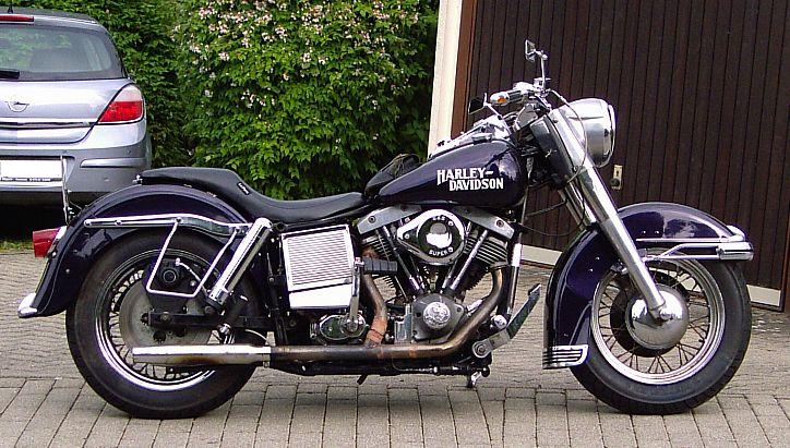

Re: Abmessung Gabelbrücke FLH
Hi Klaus,
hier mal 'ne kleine Entscheidungshilfe, mit der Gabel von '49-'77.
zum Vergleich:
OEM Schwinge, OEM Dämpfer.
Standrohrlänge: 20,5" (OEM)
Rake: -2° Rake (OEM)
SCS-Schwinge und 11" Dämpfer (OEM -1")
Rake: 1° Rake (OEM + 3° Lagerschalen)
Standrohrlänge: 24,5" (OEM +4")
Rake: ca. 8° Rake (OEM + Beiwagenbrücke ausgeklappt + 3° Lagerschalen)
Hi Fauli,
sehr schön.
Du hast Variante 1 nicht zufällig noch in der Garage liegen ?
Hi Klaus,Klaus hat geschrieben:Hi Fauli,
sehr schön.
Klaus
sorry, die Originalteile gebe ich nicht weg.
Bin mir sicher, daß ich die Kiste wieder in den Originalzustand zurückbauen werde, wenn ich mal die 60 überschritten habe, aber das sind noch 26 Jahre hin.
Bis dahin wird gechoppert.
