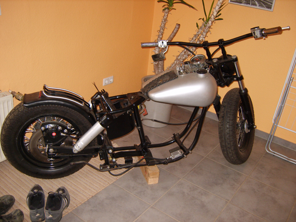

Bild 67er2.jpg (318 KB)
Bild 82er.jpg (280 KB)
Zu Hause klappte das nicht mit den Fotos ich hoffe hier in der Firma gehts jetzt
Die 67er hat auch E-Starter, aber nicht dieses Nierenförmige rechte Motorgehäuse aber auf dem Gehäuse steht FLH 67 ......
Den orginal Vergaser habe ich auch ist momentan ein S&S verbaut.
Ich muss ehrlich sagen ich weiss absolut nicht was sowas wert ist ich muss mich da erstmal schlau machen. Vielleich kann mir ja jemand hier sagen was ich dafür verlangen kann.

Die 82' sieht vom Aufbau her mal nicht schlecht aus, von daher denk ich schon, daß Du ne geile Kiste aus den beiden zusammen bauen kannst.
Ich würd aber evtl. den Rahmen der 67' wählen, kommt mit der Rundschwinge einfach geiler . . . oder Du baust einfach die Schwinge um, ginge auch . . .
