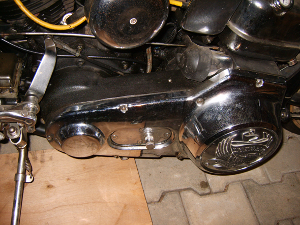

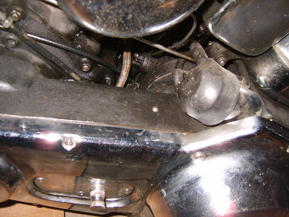

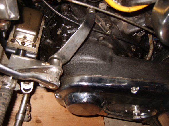

Bild 67_01.jpg (281 KB)
Bild 67_02.jpg (323 KB)
Bild 67_03.jpg (323 KB)
Guten morgen
Hier die Bilder vom Primär.
Wie kann ich raus bekommen ob mein Gehäuse aus verschiedenen Hälften ist.(early und late shovel)
Weil, wenn der Vorbesitzer den ganzen Motor (Late shovel) getauscht hat könnte ich diesen ja überholen lassen.
Merci schonmal
Schwick

Was ist denn das für ´ne komische Dose über der Kupplung? :shock:
Wozu braucht man sowas?

Hallo ,
wie ich aus den Bildern ersehen kann hast du ein komlettes Late Shovelgehäuse. Ob die beiden Gehäusehälften zueinanderpassen sieht man an den Nummern die in jeweilige Gehäusehäfte eingeschlagen werden.( Will heisen beide Hälften wurden fluchten gehont.)
Patmen
Re: 67er 1200 oder 82er 1340 Shovel
Partisan hat geschrieben:Was ist denn das für ´ne komische Dose über der Kupplung? :shock:
Hi Jens,
die Dose braucht man nicht unbedingt, erleichtert aber den Start des Motors.
Beitrag von Landmark »
shovelfauli hat geschrieben:
Hi Jens,
ich denke Jens meint nicht den Magnetschalter, sondern weiter vorn das Teil das aussieht wie ein Luftfilterdeckel auf den falschen Seite des Moppeds :wink:
Würde mich auch interessieren, ist das ein Hupencover oder tatsächlich der Lufi?
Beitrag von Chriss »
Und ich dachte schon an den Tuntenschalter.... :oops:
Das wird die Abdeckung für die Zündkabel sein. ;)

patmen hat geschrieben:Hallo ,
Patmen
Dann wird wohl jemand den kompletten Motor getauscht haben.
Vielen Dank für Dein Hilfe hast mir wirklich geholfen.
Hab gestern abend mal nachgeschaut die 82er hat Rahmen Motornummer alles gleich und Getriebe ist von 1981 (HERSTELLERDATUM) also denke auch aus dem Moped und ich werde diese so zusammenbauen weils einfach zusammen gehört. Wäre zu schade die zwei auseinander zu reissen und irgendwas zusammen basteln.
Die 67er lass ich einfach mal stehen. Ich denke die so zu verkaufen wird keine 5500 Euro bringen.
Vielen Dank nochmal
Schwick

Beitrag von Partisan »
Hi Jens,
Danke Fauli!
Ach so ist das. Das zieht quasi den Fuß beim Kicken nach unten. :D
Ja, nee, ist schon klar :oops:
Gruß Jens
Beitrag von patmen »
Ja , mit nicht korrektem Motor und dazu noch defekt ( Kurbelwelle.... und und,,) sind wohl nicht mehr als das drin.
