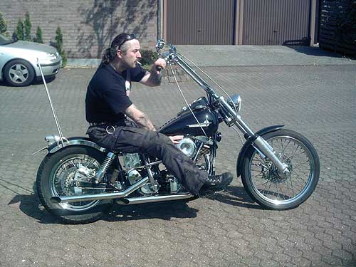

Mein Bock ist eine FLH-80 Bj. 79 !!!
Ich hab mal ein Bild eingefügt !!!:wink:
Ist nicht jede Harley eigentlich ein Import ???!!! :wink:
Zumindest war der letzte Vorbesitzer von hier, ob der die importiert hat kann ich nicht sagen !!!

Bild sehe ich keins. Bei einer FLH, Bj. 79 darfst Du auf jeden Fall die Dunlop Serie D402 und ich meine auch die K591-Serie. Am besten Mal bei Dunlop anfragen. Weitere Freigaben von Harley in meiner Tech-Base.
Natürlich ist jede Harley ein Import, meinte aber einen Gebraucht-Import. Das würde evtl. die komischen Eintragungen erklären. Original-Ausrüster war früher jedenfalls erst Good Year, dann Dunlop.

Danke Gerry, für das einfügen des Bildes !!! :wink:
