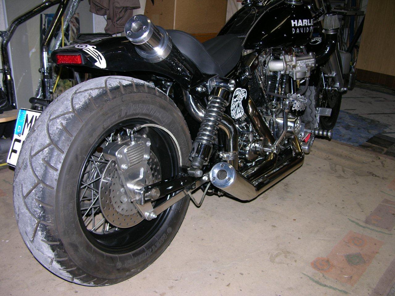

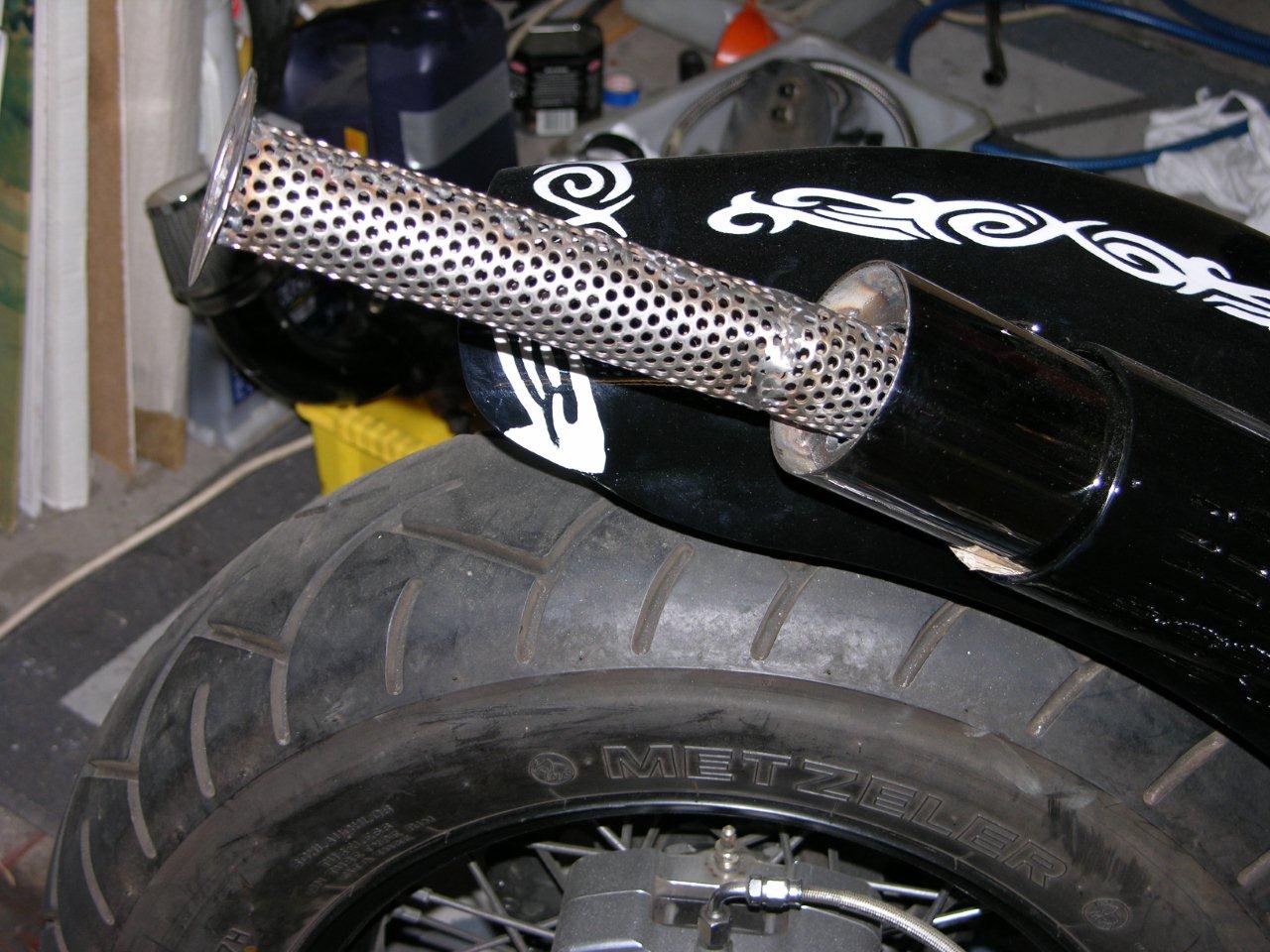

Hi Thoma,
Cool, durch den Fender!!!
Aber kommt das Hinterrad beim Eintauchen nicht an den Krümmer?

Re: Rohre für Auspuffbau
Hi Christian ,
nein ,habe Federwegsbegrenzer Eingebaut !

Morgen Männer,
@ KayTee: hab gestern deine Frage übersehen. Ja 2mm sind ziemlich rustikal ein originaler Krümmer bzw Auspuff ist höchstens halb so stark. Aber die 2mm Rohre sind leicht zu beschaffen und sehr gut zu verarbeiten.
@ Toma: echt coole Lösung, das sieht man nicht alle Tage
Hi ,
@KayTee,@Benny , die 2mm Rohre lassen sich auch besser Schweissen !
Die ganze Anlage wird zwar ein bischen schwerer ...aber um das Auszugleichen muss der Fahrer / Beifahrer-rin halt ein wenig Abspecken !
Auf alle Fälle klingen die dickeren Rohre meines erachtens besser ( Dumpfer )
kann allerdings auch nur meine persönliche Einschätzung sein !!
