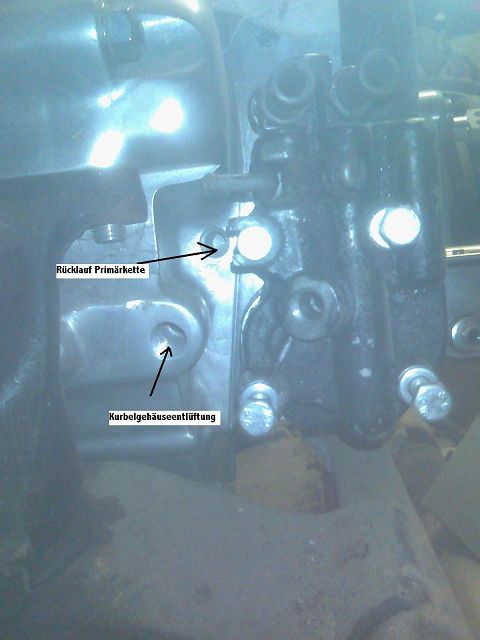

Und du bist dir sicher, das der Schlauch mit der Schraube an dem Anschluss für die Gehäuseentlüftung dran ist?
Ich frage deshalb, weil zwischen Ölpumpe und dem Anschluss für die Gehäuseentlüftung noch ein Anschluss am Motorblock ist. Und zwar für die Rücklaufleitung der Primärkettenschmierung. Da kommt man ohne die Ölpumpe abzubauen gaaanz bescheiden ran. Normalerweise sollte bei Umbau auf Belt der Anschluss samt Schlauch entfernt und das Loch im Motorblock mit einer Madenschraube verschlossen werden. Wer aber kein Bock hat auf die Fummelei, schneidet irgendwo den Schlauch ab und verschliesst den mit einer Schraube. Deshalb schau da genau nach.
Hier mal ein mieses Foto von der Stelle am Motorblock.
Bild Bild118.jpg (35 KB)
ciao robo

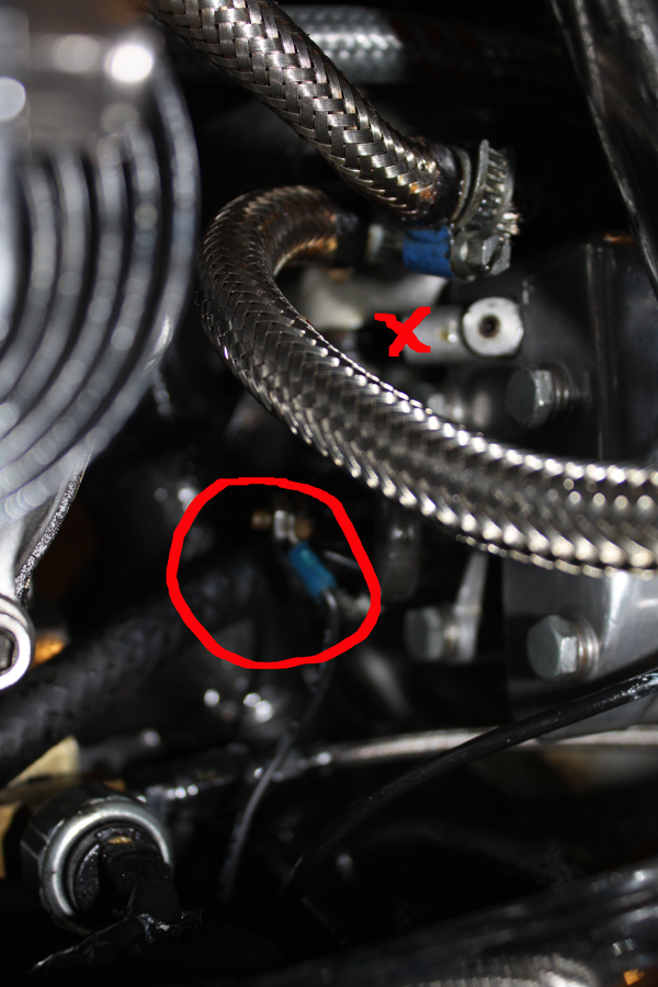

Bild eins zeigt die Ölpumpe mit dahinterliegender Kurbelgehäuseentlüftung (so hoffe ich)

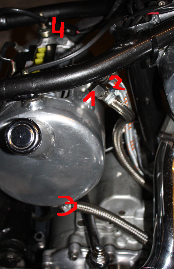

und Bild zwei den Öltank mit den 4 Anschlüssen (maruski entschuldige meine dyskalkulie, war die aufregung)

also der dicke Schlauch am Öltank hat da nichts zu suchen. Sowas hat hier keiner dran. Wenn da Öl rauskommt hast du entweder Überdruck im Öltank oder zu viel Öl drin.
Beides darf nicht sein.
Auf dem ersten Bild kann ich nicht wirklich erkennen wo der Schlauch herkommt. Kannst du ein Bild von oben machen? So dass man das Anschlussstück am Motor sieht?
Da wo das Kreuz ist, das ist der Kettenölerschluss für die Antriebskette.
ciao robo
PS: Ich habe die Vermutung, das die Kurbelgehäuseentlüftung verschlossen ist und der Motor nur über die obere Entlüftung be- und entlüftet wird.

Ok dieser Schlauch am Öltank Bild nr4 bleibt funktionslos?!?

also es sind 4 Anschlüsse - 3 davon sind richtig und auch richtig angeschlossen.
der 4 ist ca. 2 stark und führt blind untern Tank - vergleichbar einer Öltankentlüftung.
Frage wird sowas benötigt - also beim warmen ankicken merkt man auch, dass imÖltank ein leichter Druck aufgebaut wird , der sich dann durch diesen dicken Schlauch ausgleicht.
eine funktionierende Kurbelgehäuseentlüftung habe ich auch (auch wenn beim Ankicken hier immer ein wenig rausgerotzt kommt)
werde aber wie hier angeleitet die Kugel und Sitz erneuern - und die Feder austauschen
Haben Öltanks einen Druckausgleich?
Soll ich diesen dicken Schlach einfach dicht machen - aber wo geht dann der Druck hin?
