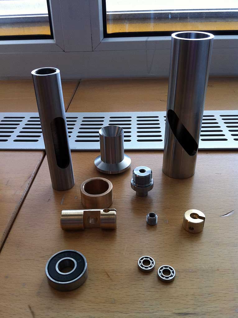

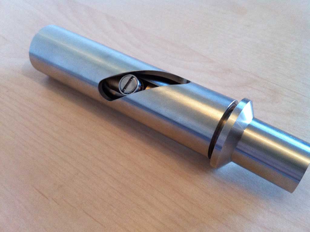

..hi Leute, also,
der Gasgriff ist fertig, sieht super aus, funktioniert einwandfrei..und nur all zu gerne würde ich hier ein oder zwei Bilder einstellen..krieg ich aber nicht hin..vielleicht hilft jemand?
@Andy, nochmal vielen Dank für die Anleitung, hat mir sehr geholfen..[/img][/url]

schick mir per Email, ich stell sie ein.
Beiträge: 4613
Re: Techbase Update: Bauplan Gasgriff
Echt schick!

Hallo aix911,
sieht gut aus das Teil.
Wird jetzt das kurze Ende an den Lenker geschweißt,und der Griff kommt über das lange Ende oder wie ?
Hast du vor, von diesen Dingern noch mehr zu bauen,zum Verkauf?
Wie wäre der Preis ?
Gruß Möge
