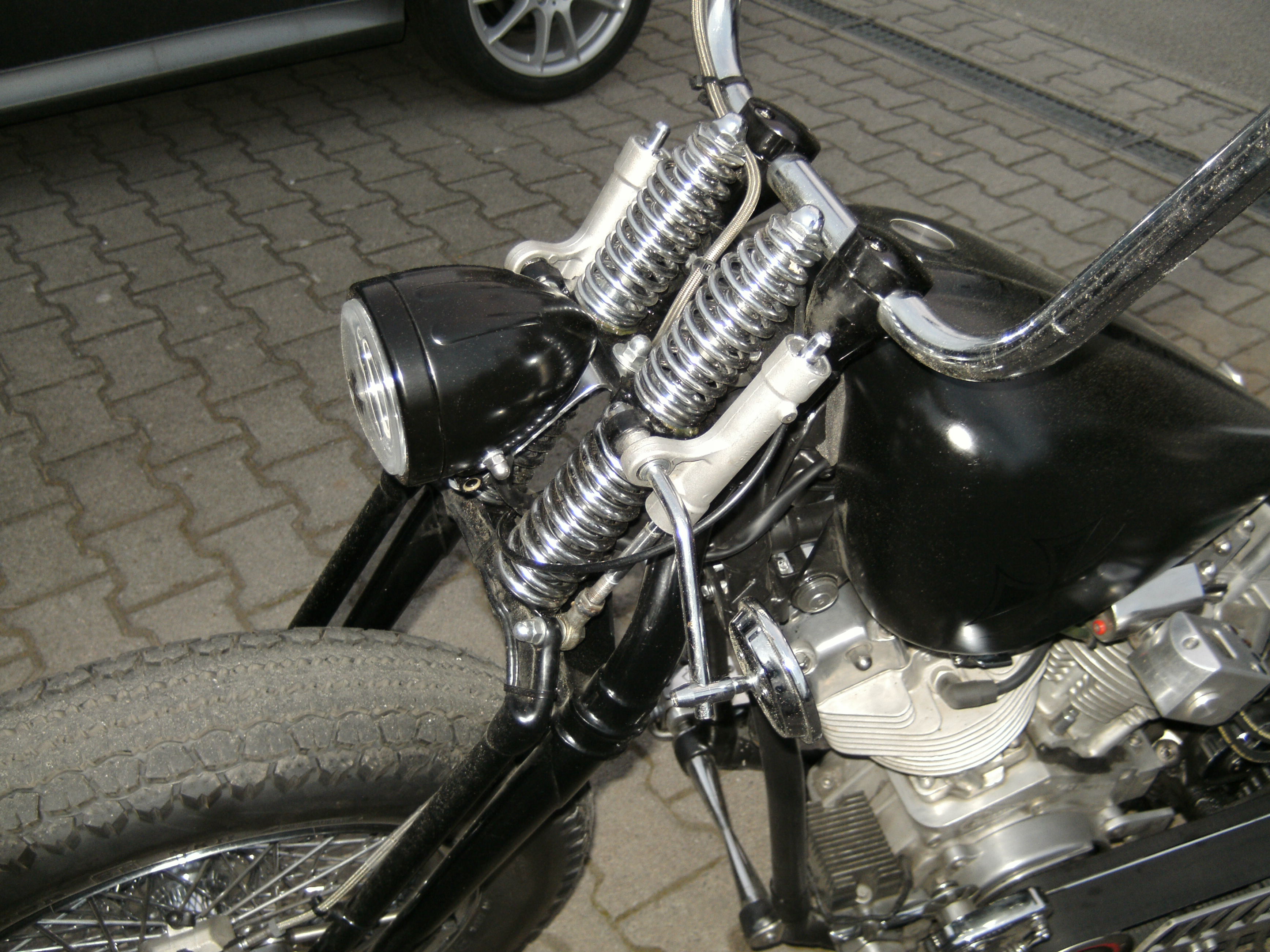

Habe eine Springer vom 45 Store bezogen.
War passgenau und problemlos in der Montage.
Gefedert hatte diese in den ersten Kilometern kaum.....wird nun aber immer besser uns spricht jetzt klasse an. Habe noch zwei Lenkungsdämpfer als Stoßdämpfer verbaut und bin der Meinung das die Springer nun so gut arbeitet wie meine Standartgabel zuvor.
Kann somit nur gutes berichten und würde mir das Ding gleich wieder kaufen......und war für knapp nen 1000ender noch günstiger als bei manchem Katalogheimer.

Das mit den lenkungsdämpfern als Stoßdämpfer hört sich gut an. Kannst du ein Foto von deiner Konstruktion einstellen?

Hier mal ein Foto.
Die Idee stammt nicht von mir....das Moped schon.

@ Mac: Geile Konstruktion mit den Lenkungsdämpfern, was sind das für Welche und wo hast du die besorgt?
Falls meine Karre mal wieder laufen sollte würde mir diese Variante auch sehr zusagen. Aber eins nach em andern so eine alte Dame ist halt ne ewige Baustelle :D

Hallo Benny
Die LD wurden an einigen Suzuki GSX verbaut.
Passen klasse und kosten bei Ebay pro Stück um die 20-30 Euro.
Grüße Mac

Ich glaub von den Lenkungsdämpfern werd ich mir 2 ans Lager legen......dsmit ich welche habe wenn ich an eine Springergabel komme.
