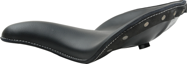

will wie im Bild zu sehen ist den Solositz ohne Federn fahren - würde mich interessieren was da die beste Montagemöglichkeit wäre (evenutell Silentblöcke,..)?

keine ahnung, wem die kiste gehört, aber es sieht so aus, als hätte er den sattel im hinteren bereich mit einem flacheisen versehen, dass an den enden nach unten abgewinkelt (und mit löchern versehen) ist. der rahmen hat an dieser stelle (hinten über dem öltank) ein beidseitig offenes querrohr, über das man das flacheisen mit dem rahmen verschrauben kann.
als vordere befestigung könnte man ein stück rundmaterial am sattel befestigen, dass in das sattelrohr geschoben wird, dann sollte da nichts mehr wackeln.

Ich habe meinen Sitz auch starr montiert,
habe mir aus VA-Flacheisen ein T zusammen geschweißt mit Löchern für die Sitzaufnahme und im vorderen bereich ein Rohr angeschweißt was genau in das Rahmenrohr geht, und dann durch das Rahmenrohr und Sattelrohr ein Loch gebohrt und die Satellstütze mit einer langen Schraube verschraubt hält schon Jahre und sieht gut aus!!!

Hab ich bei mir auch starr montiert. Wie schon gesagt, Flacheisen und am Sattel sind rechts und links 2 Stücke Gewindestangen, die sitzen im abgeklappten Zustand im Flacheisen und arretieren den Sattel.
