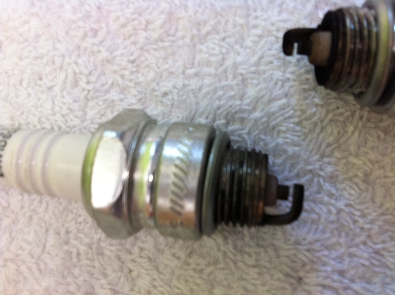

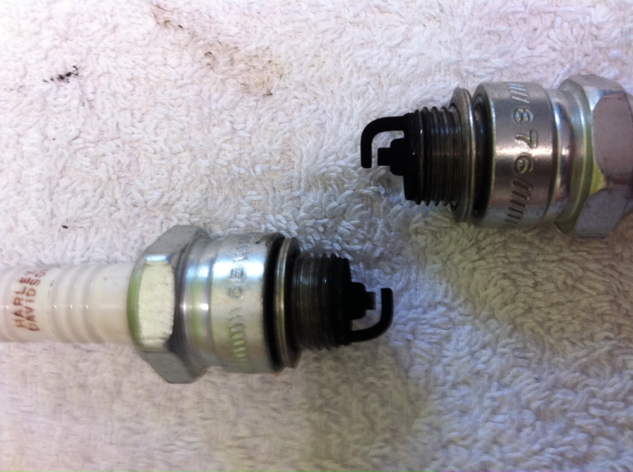

Anbei noch paar Bilder
vorher
nachher

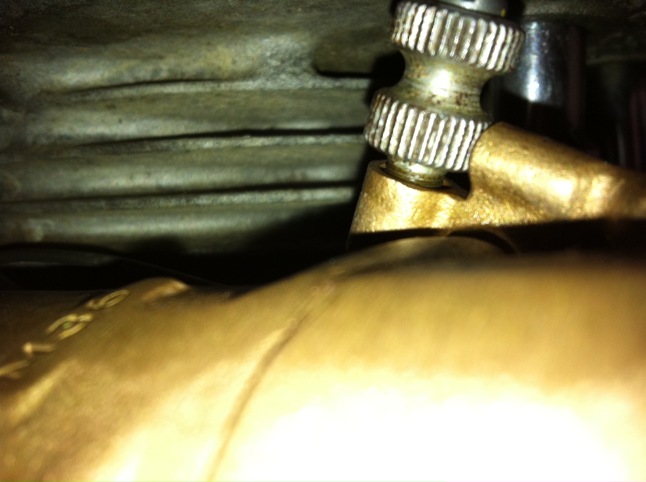

das sind ca 1,6 an der LS Nadel
