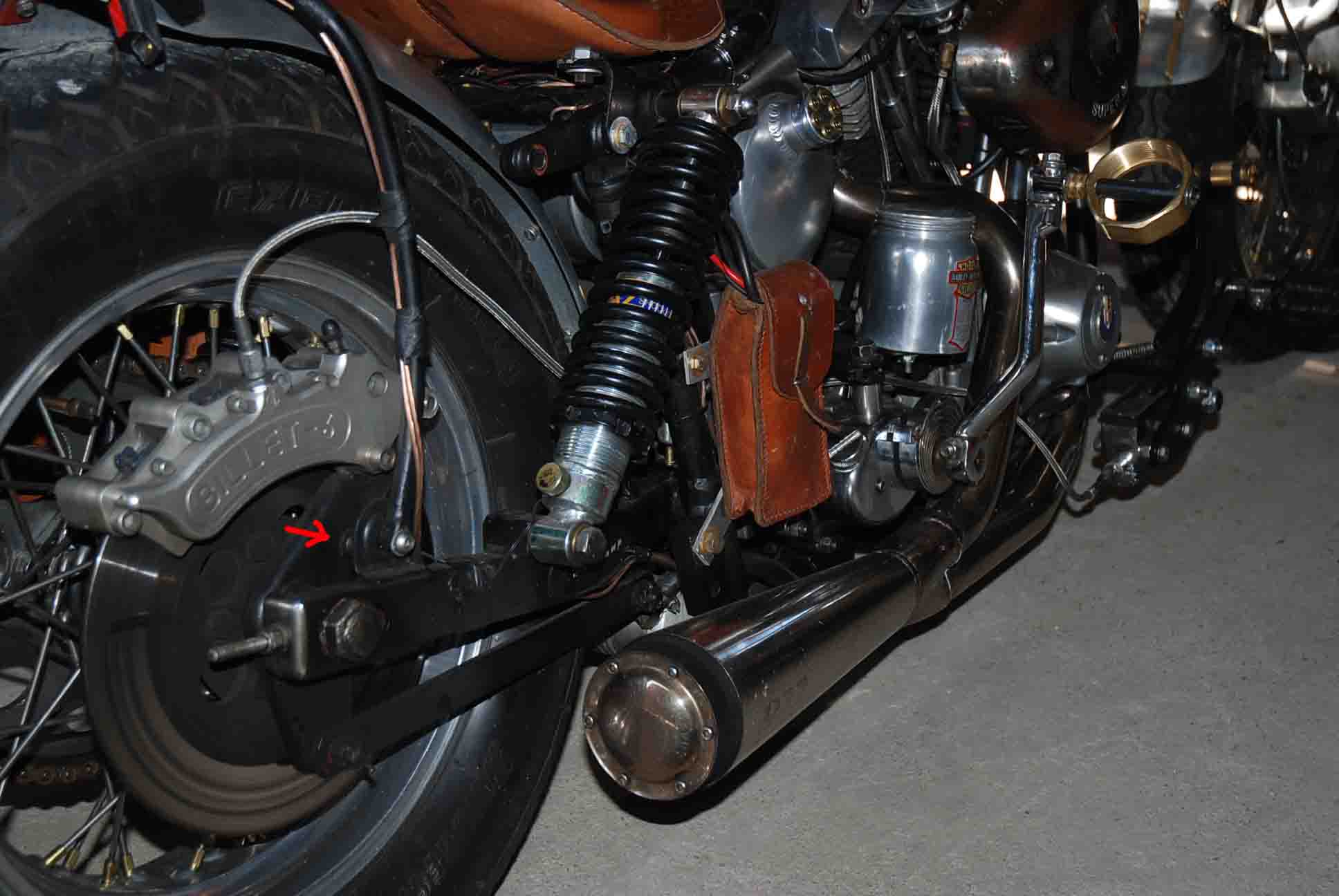

überleg´s Dir ggf. noch mal. Den kleinen Akku bekommst Du auch zwischen die Tankhälften oder an sonst einen anderen Platz. So hast Du im Öltank noch etwas Stauraum für andere Dinge wie Werkzeug, Ersatzteile, Schrauben, Kerzen oder Kondome (wärmebeständige). Ich hab mir z.B. den Akku in einer kleinen Ledertasche an den Rahmen gebastelt, da kommst Du immer schnell ran. Guckst Du : http://forum.shovel-head.com/attachments/DSC_5178.JPG

affengeile Tasche!
Wo hast du die her?

Taschen bei ebay. Such mal nach Munitionstasche.

Außen will ich die Batterie nicht unbedingt anbauen, aber so ne Tasche kann ich für so manches brauchen.
