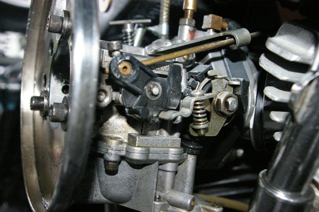

hallo leute
wollte gesten mal ne ausfahrt machen kurz mal so
dann bin ich losgefahren - kiste sprang an wie immer fuhr auch normal weiter bis zu dem punkt wo ich etwas mehr gas gegeben hatte, da fing sie an zu stottern und ging wieder aus. Also nochmal gestartet ohne probleme, angefahren -ohne probleme - beim gas geben wieder das selbe stottern und dann eben fast aus ( bin vom gas wieder runter)standgas ok - also wieder heim getuckert ( bergauf totaler leistungs verlust) nur im standgas gut gelaufen - daheim zündkerzen getauscht - keine verbesserung -
nun weis ich nimmer weiter - ( fahre so mit dieser einstellung schon das ganze jahr ohner Probleme - gestern das erste mal )
tech daten : 1340 org-motor mit elektronische zündung
vergaser ( siehe bild) Bild IMGP8057.JPG (421 KB)
tank voll
Gruss aus FRANKEN
Jürgen

Mahlzeit,
da würde ich mal spontan auf Falschluft tippen. Hast du das Manifoldm schon mal abgesprüht?
Kann es passieren das sich der Hauptdüsenstock lockert oder sich die Nadel aushängt oder was in der Art?? :?
Benny
