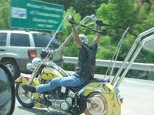

Ape, Aper am Apesten!
nur mal zur Info was so geht:

@ lutz geiles bild !!!!! das ist coolnes hoch 10
mfg bruno
mfg bruno
- Beiträge: 4192
Re: Ape Hanger
Servus Bruno,
würde gern mal dabei sein wenn der seine Bremse vorn bedient: muß man sich dann hinstellen?

Re: Ape Hanger
Also technisch gesehen steht der auf dem Sattel oder es fährt ein Orangutan-Affe das Teil.
