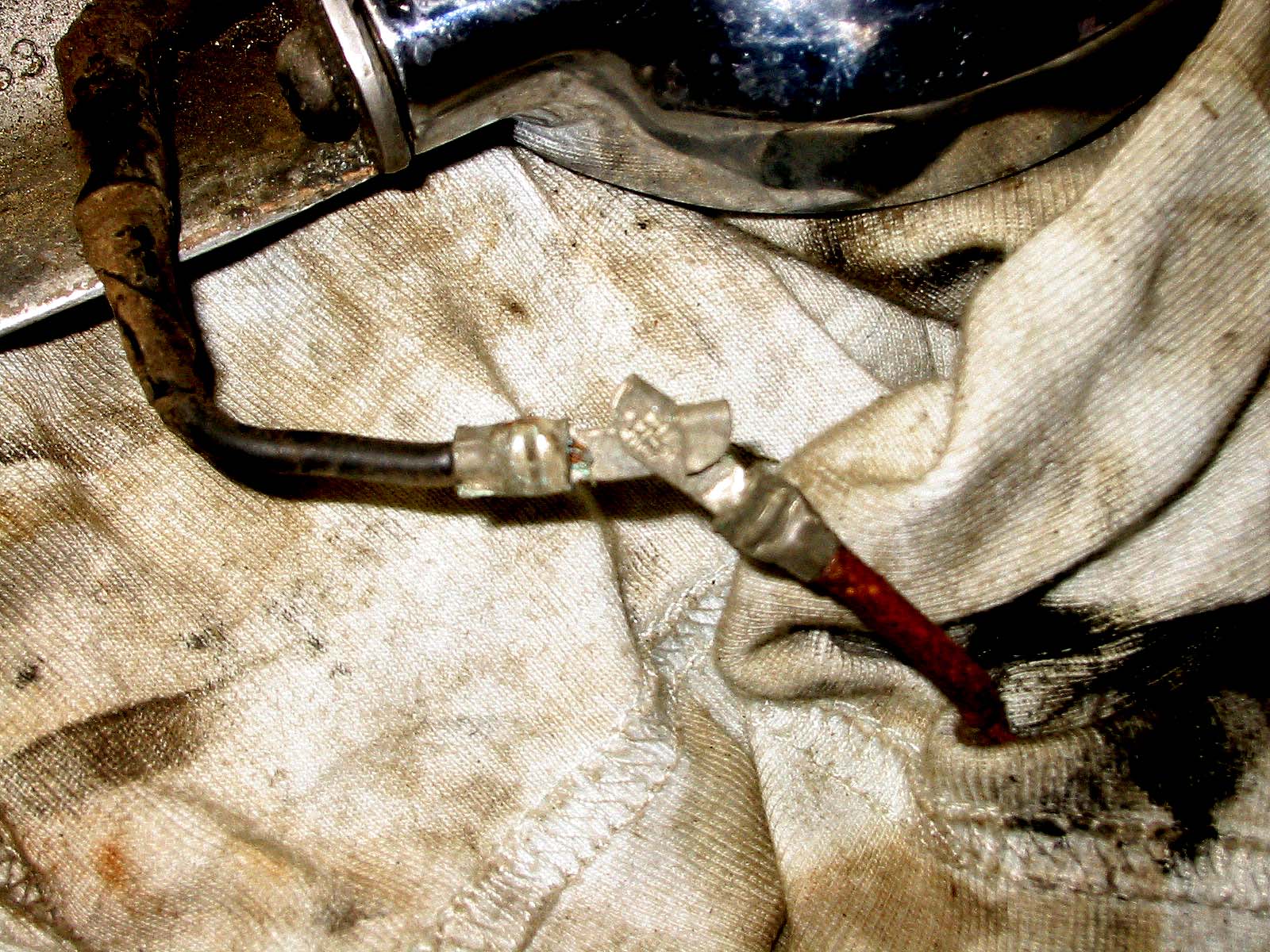

Dann hier ein Foto der Teile die ich suche, kennt jemand eine Bezugsquelle?

Beitrag von kickstartworks »
moin lisa
ich nenn das einfach mal pfusch :-))
das gibt es so wohl nicht zu kaufen..........
schau mal bei kabel schmidt rein.
gruss zottel

Beitrag von LouCifer13 »
Gude,
sieht aber nicht so doll aus, bzw. kann ich gar nicht viel erkennen. Ich nehme sehr häufig diese hier:
Grad bei Lampen usw., sind günstig, wirklich wasserdicht und mit Schrumpfschlauch drüber auch schwarz...
Am besten verlöten!!!
Mario
edit: Das Bild ist gegoogelt, gibt´s natürlich auch bei (fast) allen anderen Händlern.

Sorry, ja das Bild ist wohl leider etwas unscharf. Pfusch hin oder her, ich denke es wird zur damaligen Zeit (auch zu HD) passen. Auf jeden Fall finde ich die Teile für mein Vorhaben nicht schlecht. Die modernen Verbinder kommen für mein Vorhaben nicht in Frage. Alternativ muss ich mir eine Lösung ohne Verbinder überlegen wie von Christian vorgeschlagen.

hallo lisa
mat, mein amerikanischer kumpel und kollege erzählt mir eben, das es die dinger in usa gibt und auch in flugzeugen verwendung finden.....da gehört noch ein stück schrumpfschlauch drüber.
