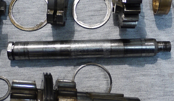

ich glaub, ich hab ein Riesenproblem: Beim Getriebe zerlegen ließ sich die Nebenwelle/Countershaft nur ein paar cm weit aus dem Gehäuse treiben, dann steckte sie fest. Ein paar Lagerrollen purzelten aus dem Loch wo vorher die Mutter saß.
Da laut Handbuch die erst nach dem Herausnehmen der Nebenwellen-Einheit rausmüssen, fürchte ich, daß sich die verkeilt haben zwischen Nebenwelle (eigentlich ists ne Achse weil dreht nicht) und dem Nebenwellenräderwerk.
Wenn ich da mit Gewalt weiterkloppe, ist glaub ich alles im A... und ich kann mal Gerry nach seinen Komplett-Preisen fragen.
Hat einer ne bessere Idee ???
Vorher drehte sich noch alles einwandfrei, es saute halt an der Ausgangswelle raus und feine Stahlspäne hatten sich in den Ecken beim Kicker eingenistet.
Ausserdem hakte es gelegentlich beim Schalten zwischen 1. und 2. Gang (Das war vermutlich der Leerlaufschalter (saß so tief auf dem Schaltnocken, daß er eine Furche gezogen hat, oder die Kugel klemmt gelegentlich)
