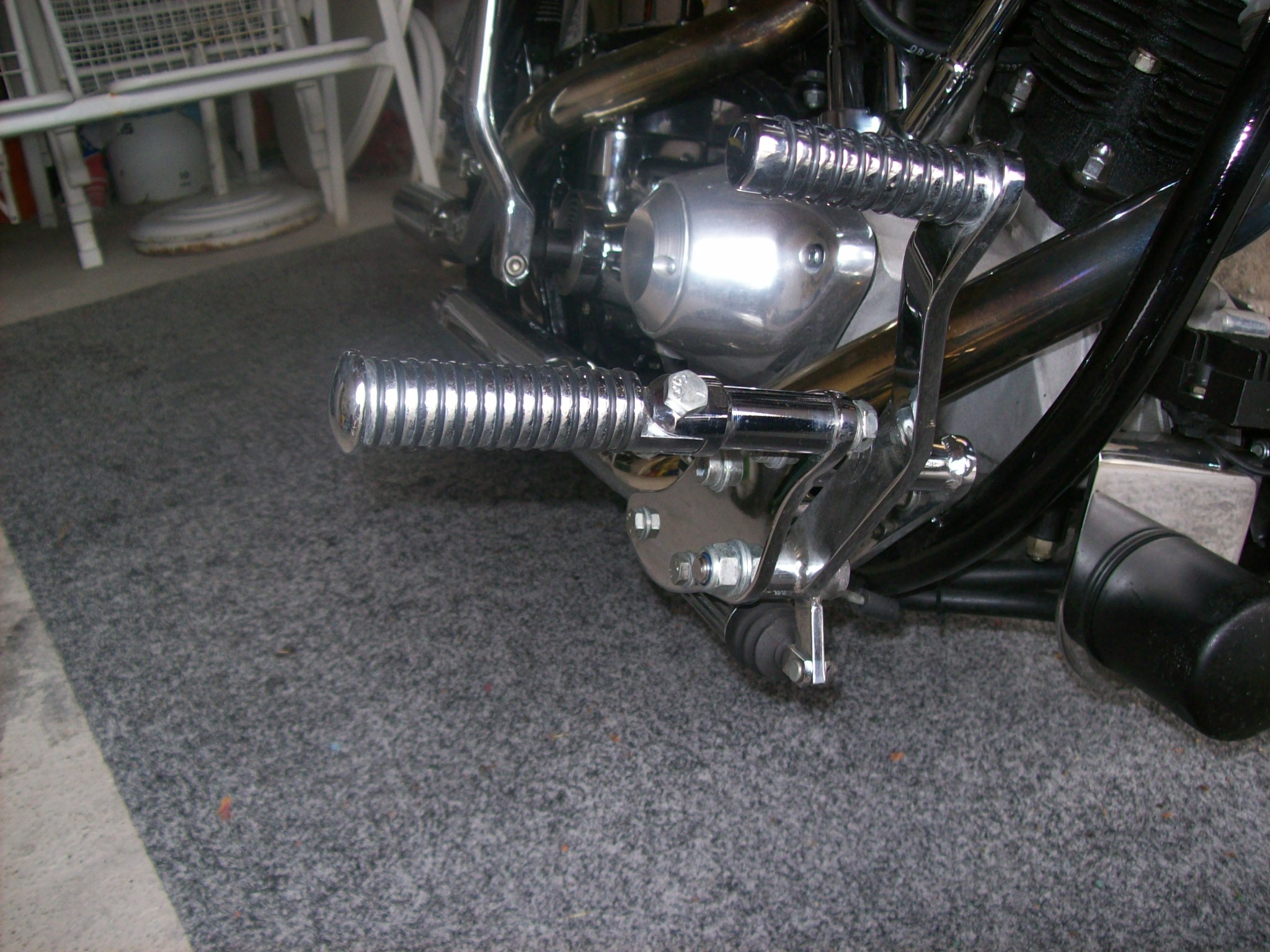

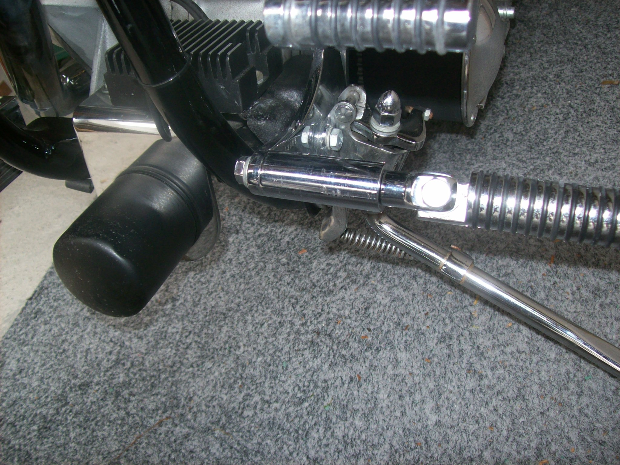

so............, hab mal gebastelt
die linke Raste komplett mit Aufnahme nach rechts gesetzt und links ein VA-Stück mit passendem Gewinde zwischen die ehemals rechte Raste geschraubt.
gekostet hat das Ganze zum Glück mal nix, ist auch net das Mass der Dinge, aber ich weiss dass so passt und kann es für links vernünftig machen lassen, Durchmesser vom Zwischenstück ist zu gross........
Rechte-Raste.JPG (690 KB)gekostet hat das Ganze zum Glück mal nix, ist auch net das Mass der Dinge, aber ich weiss dass so passt und kann es für links vernünftig machen lassen, Durchmesser vom Zwischenstück ist zu gross........
